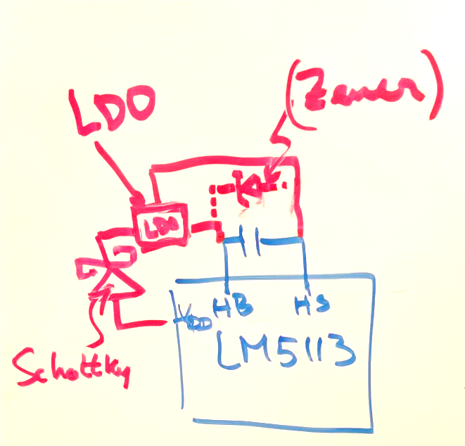

    您好、Alberto、
    我们使用的 GaN 器件具有取决于栅极驱动电压的 RDS (on)值。 因此、当以6V 电压驱动它时、我们将获得更好的 RDS (ON)值(比5V 高~7%)。
    当 LM5113提供6V 电压时、低侧向栅极输出6V 电压、但自举将高侧驱动器钳位在5.2V。 是否有办法解决这个问题?
    再次感谢您的所有帮助!
    -Joel Barker
    您好、Joel、
    首先、我想提醒您、将6V 电压连接到 Vdd 高于建议的最大工作条件5.5V。
    在较高电压下运行可能会影响器件的运行和使用寿命以及对器件的任何保证(即、您在超出规格的情况下运行该器件)。
    现在、如果您想使用更高的电压进行实验、我建议使用外部肖特基二极管将 Vdd 引导至 HB、 并在二极管后面添加一个串联的 LDO 钳位、以将 HB 电容器检测到的电压限制为您决定选择的电平。
    如果您不想添加 LDO、HB 上的齐纳钳位将提供类似的保护。 在这种情况下、您必须添加一个与自举二极管串联的2-5ohm 电阻器以限制峰值。
    Alberto
    这是否与 LM5113的内部钳位冲突? 您是否能够提供一个图表、显示您所想到的方法?
    -Joel
    您好、Joel、
    请参阅下面的内容。 红色部分是您需要添加的内容。 LDO 或齐纳二极管(并添加一个与肖特基串联的电阻器)。
    Alberto

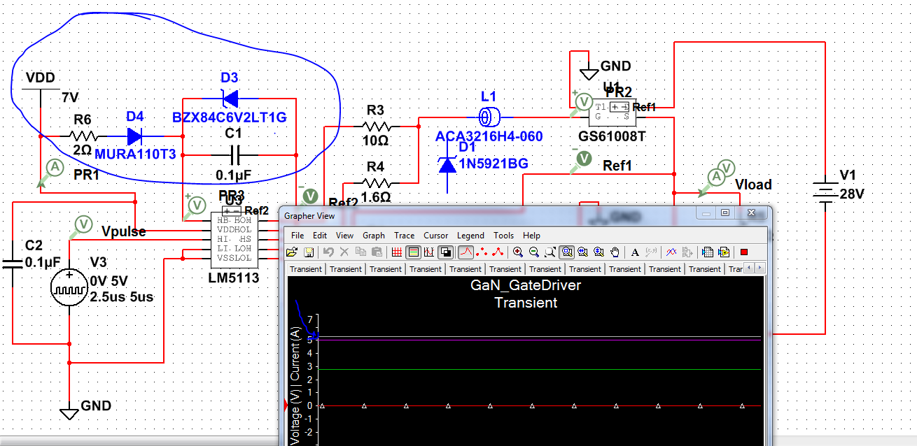

    阿尔贝托
    但是、尽管我努力了、我还是尝试了您的建议、但我无法使高侧驱动超过5.2V。 我附加了一个我所做的仿真之一的图像。
    您好、Joel、
    我将对此进行研究、并在稍后回答您的问题。
    Alberto
    阿尔贝托
    您是否能够确定上述问题的可行解决方案?
    Joel
    您好、Joel、
    我可以确认、如果您按照前面所述构建电路、该器件将运行正常。
    我们正在更新模型以反映此行为。
    Alberto
    很棒! 请告诉我模型何时更新。 您是否能够在实验室中验证 LM5113的行为?
    您好、Joel、
    是的、我已经确认了实验室中的正确行为、并将在我们发布更新的模型时通知您。
    最棒的
    Alberto
    谢谢 Alberto。 在实验室中进行验证时、您使用了哪些组件? 您是否有特定器件型号?
    您好、Joel、
    我使用过电源和大型通孔二极管、并且没有特定的器件型号、但任何小型通用 LDO 和肖特基二极管(具有适当的额定电压)都可以正常工作。
    Alberto
