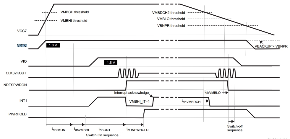

在数据表中的图5-5中、PWRHOLD 在 TdSONT 和 TdONPWRHOLD 之后变为高电平。
另一方面、PWRHOLD 通过我们配置上的上拉电阻上拉至 VIO (1.8V)。 因此、当 VIO 启动时、PWRHOLD 自动变为高电平。
这是可以的吗?
在以下时序序列中、我们应该在 TdSONT 和 TdONPWRHOLD 之后通过外部 GPIO 将该引脚设置为高电平。

    Koji、
    大家好、只要在 NRESPWRON 变为高电平之后的970ms 内 PWRHOLD 为高电平、 就没有问题。 使用带有 VIO 的上拉电阻器不应成为问题。 下面是数据表中包含更多信息的表格。 如果您有任何其他问题、请告诉我。

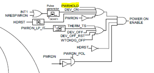

    哈玛本-圣、
    PWRHOLD 是一个外部信号。 根据施加到 PWRHOLD 引脚以及 DEV_ON 引脚和 PWRON 引脚的信号、器件将确定是否应导通。 数据表(6.3.1状态机)中提供了这些信号的逻辑、为方便起见、下面也显示了这些信号。
    纳斯塔莎
