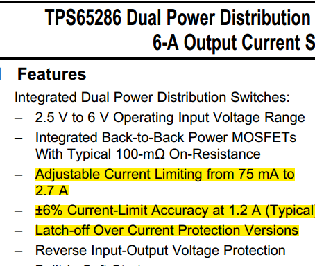

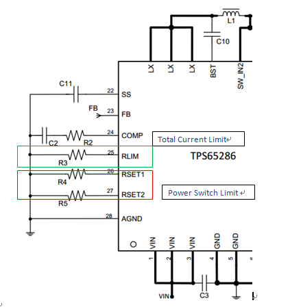

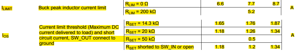

我是否可以知道 TPS65286将电流限值从25mA 调整为2.7A 是针对 RLIM 还是 RSET1/2? DS show RSET CAN 配置最大值为1.76A,RLIM CAN 配置最大值为7.7A?

    它与用于设置 USB 电源开关电流限制的 RSET 有关,请参阅 DS 中的8.3.1.1和8.3.1.7,了解电源开关的电流限制详细说明。
    RLIM 是降压转换器的电流限制设置。
    此外、DS 中9.2.2.2的 TPS6528x 也会有所不同。
