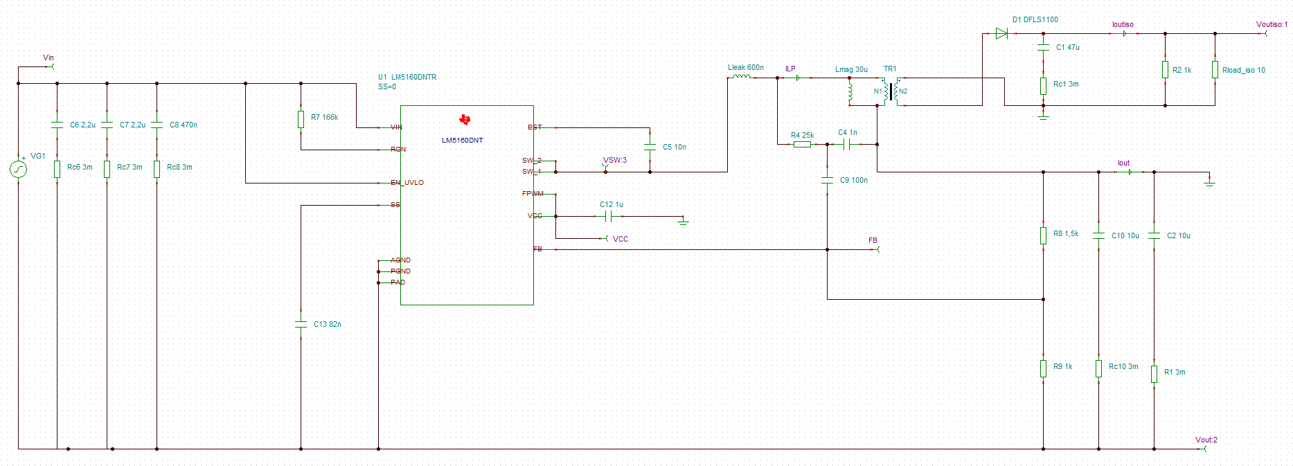

我想设计一个满足以下要求的 Fly-Buck 转换器:
输入电压:5-17V
Vout1:2、5V (初级输出)、Iout1:0mA
Vout2:5V (+10%/-5%)(隔离式输出)、Iout2:5mA (最小值)、500mA (最大值)
作为起点、我使用了 LM5160 TINA-TI Fly-Buck-Design www.ti.com/.../snvmb64的原理图 、并 根据上述要求进行了修改。
变压器具有以下参数:
LP =µH μ A
Np = 13.
Ns = 33

    您好、Adam、
    请参阅下面的内容、从基本意义上讲、Fly-Buck-Boost 拓扑的优势和 Simpleemation 就是这样。

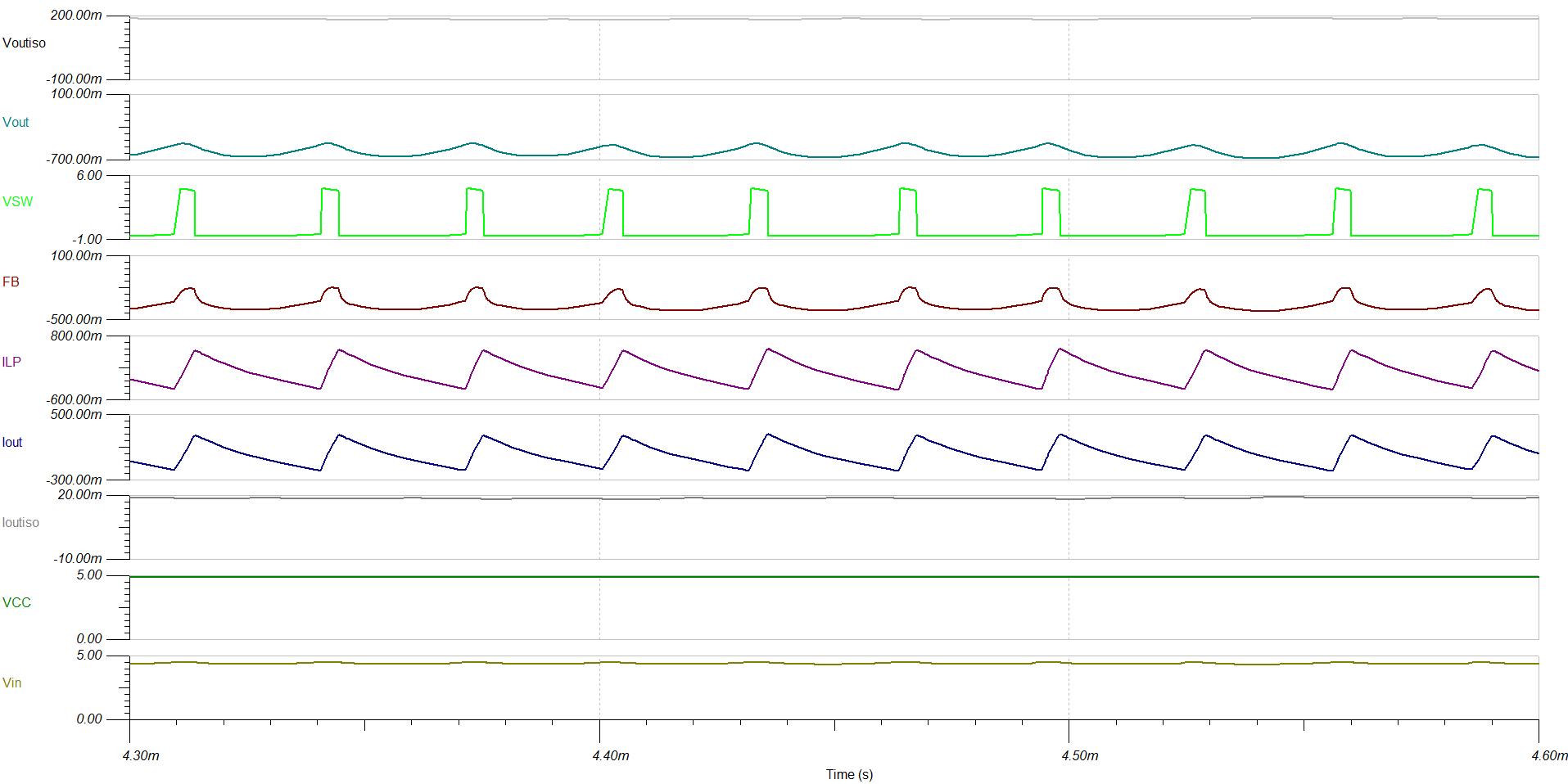

    尊敬的 David:
    感谢您提供反相 Fly-Buck 转换器文章的链接。
    在设计此类转换器时、还需要考虑其他因素吗?
    反相 Fly-Buck 转换器的波形仍然不能令人满意。
    Adam
    请检查仿真原理图中的输入电压源。  这应该是正电压、回路连接到 GND、而不连接到-Vout??
    谢谢。

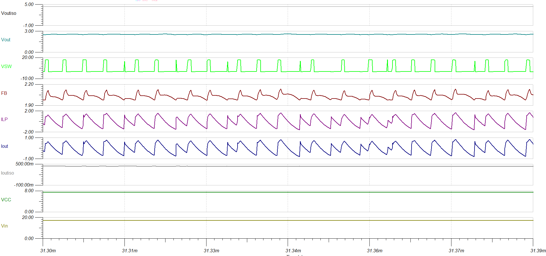

    尊敬的 David:
    感谢您的提示。 遗憾的是、转换器现在 在 两个输出电压上都显示振荡。
    我认为搜索误差的良好起点是纹波注入电路、对吗?
    接地与 Vout-分开的转换器波形:
    您好、Adam、
    变压器初级侧需要 DCR。 这会影响纹波注入/稳定性。 还建议为 FB 电阻器使用一个数量级更高的值。 我注意到您的 FB R 将 Vout 设置为5V、您想在初级侧使用2.5V 电压吗? 还建议将 RC 纹波注入的串联 R4增加到100k。
