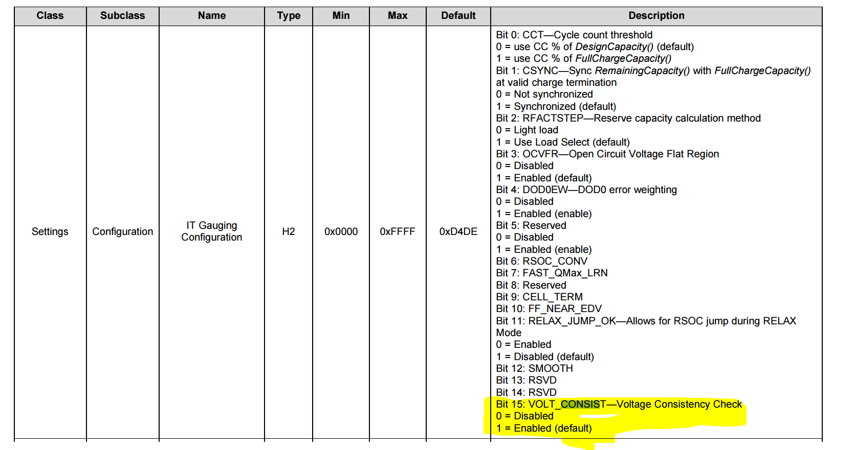

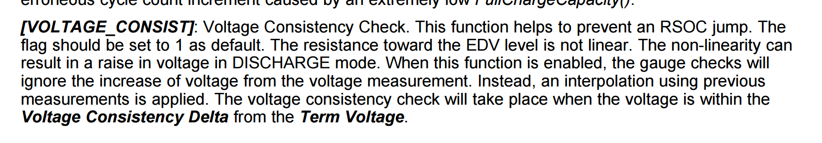

在 TRM 文件中、我们可以在第36页中找到有关电压一致性的说明。 以及 IT 监测配置寄存器的位15。

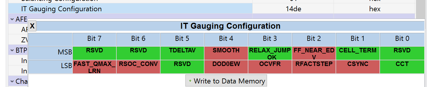

但是、在最新版 bq28z610 FW 017版中的 bqstudio 中找不到它。
此功能是否禁用? 或者我们无法看到它的任何原因?
    你(们)好
    从 bq9000系列(= bq40z...)中新增了[VOLT_FIT]位  启动、
    我们让用户决定是否使用它。
    我有28z610_V0.16_bld20 F/W、在这里我可以看到 bqStudio 中的[VOLT_FUSE]位。
    有时、BU 会在您面临的时候错误地不打开某些配置位。
    请直接联系 BU S/W Guy 以获取新的 bqz 文件、其中[VOLT_FILE]位在 IT 监测配置中打开。
    在 bqstudio 安装文件夹中、有一个子文件夹名为"\\Config"、您可以在其中看到 bqStduio 可以支持的许多 bqz 文件。
    如果您将新的 bqz 文件复制到 bqStudio 安装的"]Config"文件夹中并重新执行 bqStudio、
    您将在 IT 监测配置中看到[VOLT_FIT]位。
