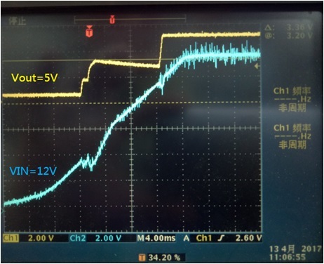

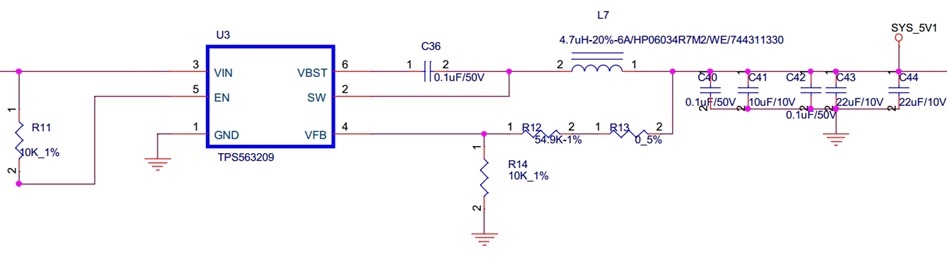

下面显示了 TPS563209电路。   Vin = 12V、 Vout = 5V
通电时,输出电压波形下降(大约12ms)。   请帮助检查发生的情况。
    是否在加载的情况下加电?  什么是电源 输入电路?
    根据您的波形、12Vin 的能力有点弱、因为在5V 斜升期间会出现压降、该压降会导致 Vin 达到 UVLO、从而导致 Vout 异常。
    您是否会更改12Vin 的高功率以重新测试它? 或者、您可以先使12V 输入电压正常、然后使用另一个电源切换 EN 以进行验证。
    裕昌
    你(们)好
    问题来自 Vin。 IC 进入 UVP。
    当 VFB 电压降至 UVP 阈值电压以下时、UVP 比较器会检测到它。 然后、该器件将在 UVP 延迟时间(通常为14μs μ s)后关闭、并在断续时间(通常为12ms)后重新启动。
    是的、正确。 无论如何、使12Vin 更强。
