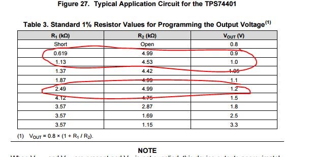

请帮助检查随附的原理图并提供一些建议。

    尊敬的 Star:
    似乎有两个 TPS74401 (U19和 U22)。  并非所有电压都显示在原理图上。  只要 PL_VIN 满足 Vbias 压降要求(2.82V 或更高电压将在所有条件下覆盖)、这两种电压都是可以接受的。
    U19的 PG 似乎没有上拉电阻器。
    对于1.2V 电压轨、建议的电阻分压器似乎用于 U19;但是、建议的电阻分压器不用于 U22:
    U19或 U22都没有局部输入电容器。  建议的输入电容为1uF。
    非常尊重、
