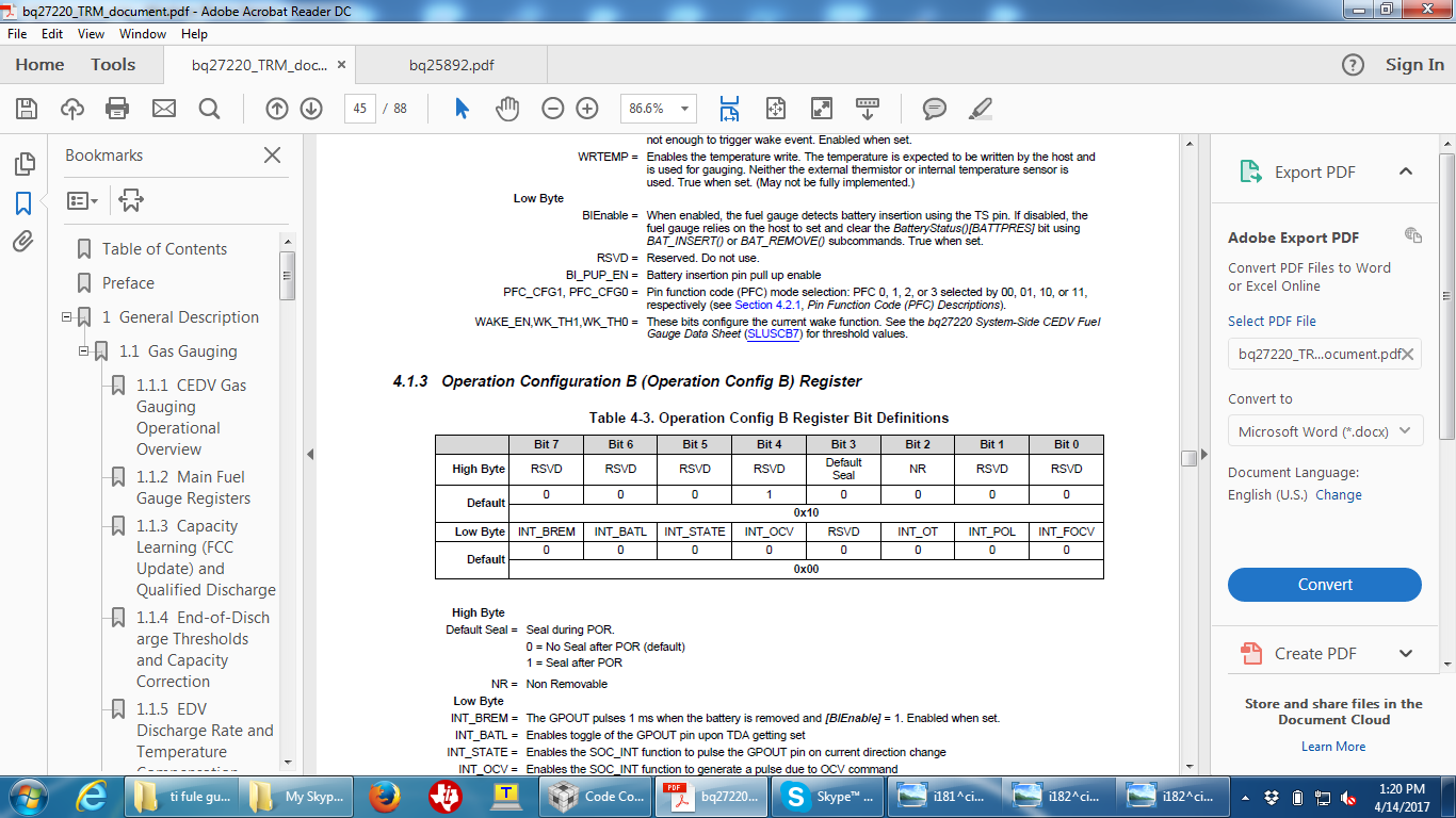

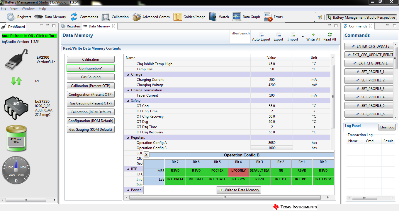

我 正在使用 Battery Management Studio 更新参数、请告诉我为什么软件和数据表中存在不同的位定义。 请查找附加 的图像
    请使用 TRM 和数据表中的定义。
    一些保留位将影响算法。 它们没有正式记录(尽管 bqStudio 显示其名称) 、必须设置为默认值。 在您的示例中、LFOONLY 和 FCC16X 应保留并设置为 1 (LFOONLY =保留)和0 (FCC16 =保留)。
