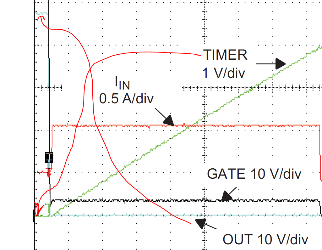

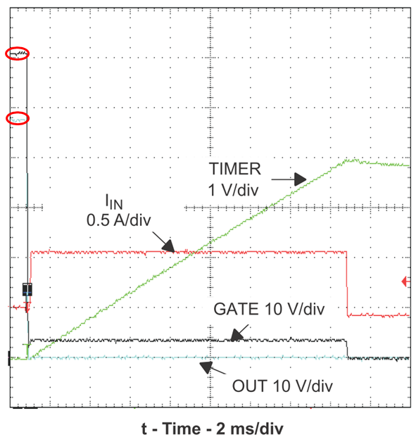

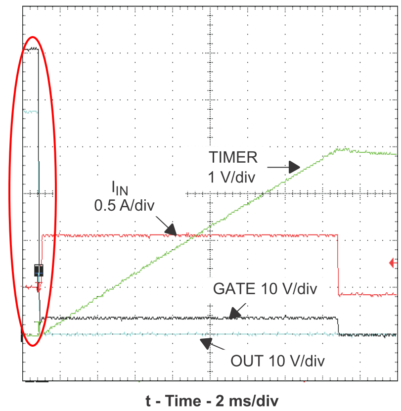

您能给我介绍 一下 TPS2491 数据表第15页图14吗?
请告诉我栅极电压急剧上升的原因。
我指的是红色框表示的部件。
请给我建议。

    请告诉我栅极电压急剧上升的原因。
    你是说跌倒吗? 栅极电压下降、而不是上升。 OCP 事件导致的栅极电压下降是电路的设计工作方式。
    Eric - San、
    感谢您的回答。
    我想在 OCP 发生之前讨论波形。
    在此波形中、栅极从60V 开始、计时器从5V 开始。
    请问 原因是什么?
    Yusuke /日本地区
    计时器从0V 开始 我认为这种混乱是由图中图形质量差造成的(定时器为绿色、输出为浅蓝色、几乎相同)。
    GATE 将比 OUT 高大约14V、计时器将从0V 开始
    Eric - San、
    感谢您的响应和支持。
    就像你说的那样。我不喜欢写计时器和输出。
    很抱歉造成混淆。
    但是、输出电压和栅极电压较高。
    (GATE≒60、OUT≒48V)
    此状态是什么?
    Yusuke /日本地区
    就在 OCP 事件发生之前(图的最左侧)、TPS2491已开启。 因此、OUT = IN = 48V 且 GATE = OUT +~14V =~62V
