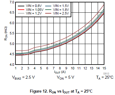

问题1.我们的客户 想知道   "Ron 与 Iout 的图形数据、如图12在 VIN=3.3V、VBAIS=3.3V 时所示"。
如果您有相关信息、可以发送给我吗?

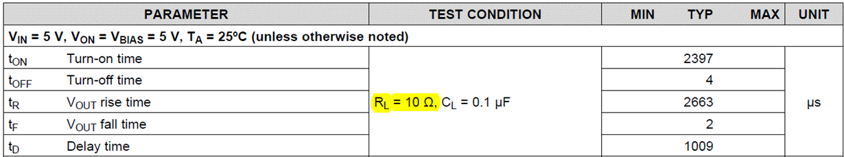

问题2.我们的客户希望了解图32至39中的 Iout。
我猜 RL 是10Ω Ω、所以 Iout 是"Vout/RL"。
我的理解是否正确?
如果不是、请告诉我 Iout。

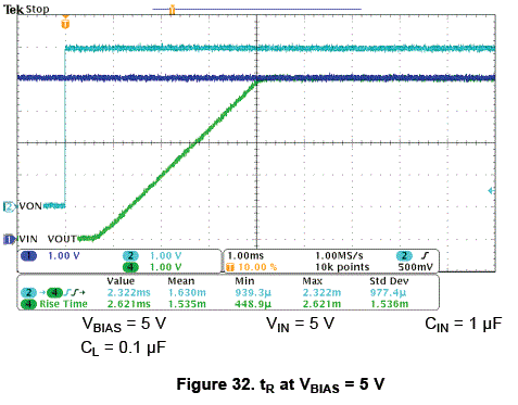

问题3.我们的客户 希望 知道 VIN=3.3V、VBAIS=3.3V 和 Iout=7A 时开关特性的数据。
如果您有相关信息,可以发送给我吗?

    问题1. 输出电流不会直接影响器件的导通电阻、而是电流导致的自发热会改变导通电阻。 有关这方面的详细信息,请查看以下应用手册中的第3.1和3.2节:
    因此、最好查看导通电阻随温度变化的方式、以了解器件在7A 时的行为。
    问题2. 是的、您的理解是正确的、计时是在10Ω Ω 负载下进行的、生成的负载电流为 VOUT/RLOAD。
    问题3.  如前所述、我手头没有这些数据。 通常、较高的负载电流通常会使延迟时间和上升时间更长。 下降时间和关断时间将比数据表中的更快、因为负载更强、并且它将更快地下拉输出电压。
    TPS22990在 VIN=VBIAS=3.3V 时已经有数据并且能够支持所需的7A 负载。 它还具有可调上升时间、因此如果您担心打开时序、则可以将其更改为所需的任何值。 您认为该器件可以用于您的应用吗?

     VBIAS=VIN=5V 和 VBIAS=VIN=2.5V 时的"Iout vs RDS"图的间距小于0.5mΩ μ m、并且 VBIAS=VIN=3.3V 曲线将位于它们之间。 该0.5mΩ 小于1 μ m 的范围对客户来说是否不够准确?
    至于时序数据、我可以在下周初测量。 这是可以接受的吗?

    请查看下面显示 VIN=VBIAS=3.3V 和 IOUT=7A 时的导通行为的示波器截图。
    测得的上升时间为1.838ms、延迟时间为896us。 如果您需要任何其他信息、请告诉我。

    您能告诉我测试条件 RL 和 CL 吗?

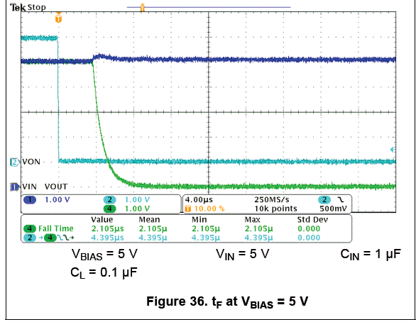

    如果 您可以获取 VIN=VBIAS=3.3V 和 IOUT=7A 时的关断行为数据、如图36~39所示、这将是非常棒的。
    YUto Sakai
    您好、Sakai-San、
    负载是使用电阻产生的、当开关打开时、电阻从电源汲取7A 电流、电容负载为0.1uF。
    关断行为取决于负载对输出电容放电的速度。 对于0.1uF 的输出电容和大约0.47欧姆的负载电阻、下降时间大约为0.1us。 这当然会因所连接的负载而异。 客户是否在此处有特定要求?
