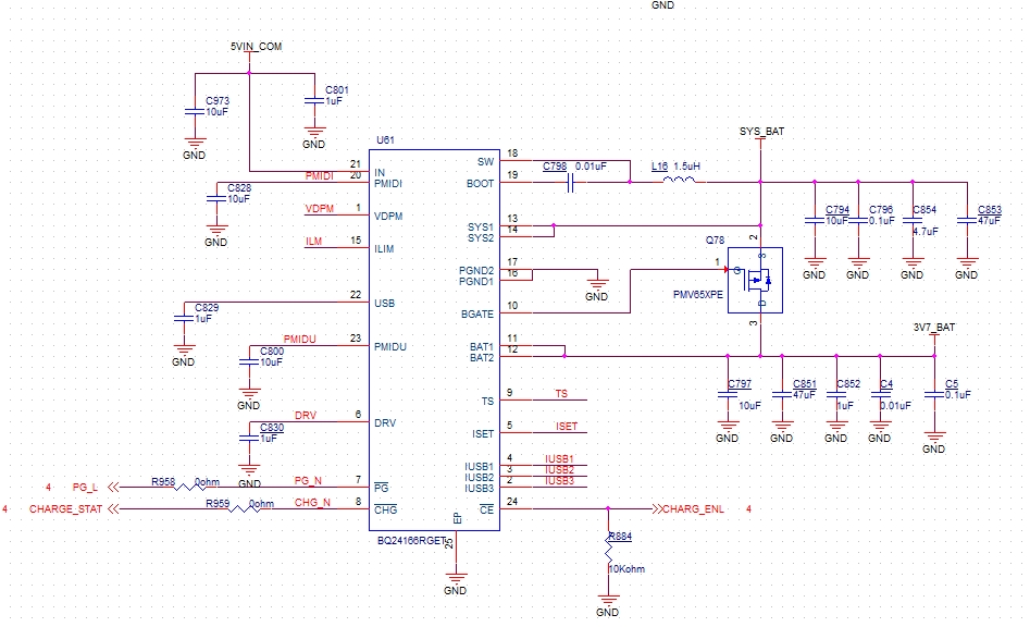

   我的一位客户遇到了有关 BQ24166的一个非常罕见的问题。 如果在电池不存在但充电有效的情况下使用 Bq24166 (/CE=0))、SYS 引脚中的电压会产生什么结果。
   BQ24166可以支持不常见的用法。
    您好、Tony、
    是的、当未连接电池且/CE=0时、bq24166 SYS 引脚稳压至 VSYSREG。  BAT 引脚将看到由电池检测电路生成的方形波形。
    尊敬的 Jeff、非常感谢。

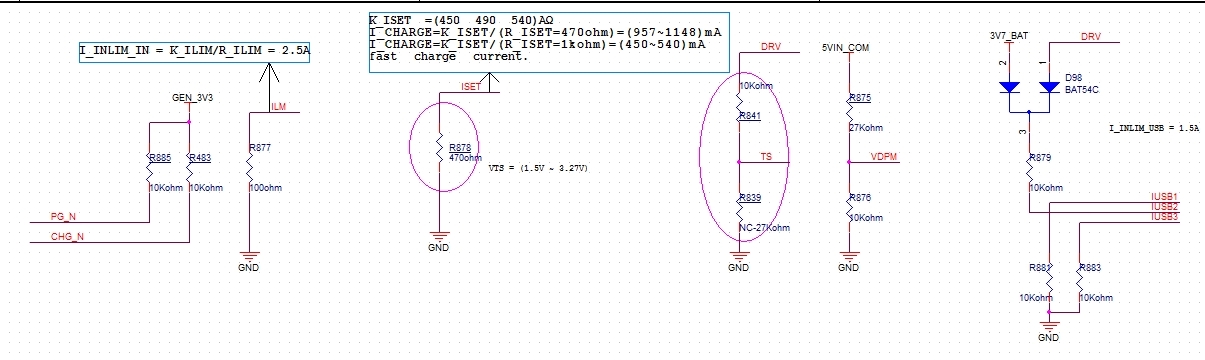

    我们遇到了一个奇怪的外观。我们在未连接电池的情况下使用 BQ24166、当/CE=0在 短时间内更改为/CE=1 (2.9V)时、VSYS 从4.2V 下降到2.8V。 我们排除 了连接 SYS 引脚的电感器和电容的可能性。
    e2e.ti.com/.../7128.test-waveform.docx
     Tony、
    我在工作台上用一个500mA 的负载在 SYS 上进行了测试、我看不到骤降。  您能否发送原理图?  此外、SYS 上的负载是多少?
    R884更改为上拉至高电平。 SYS 上的负载:重负载 小于300mA。
