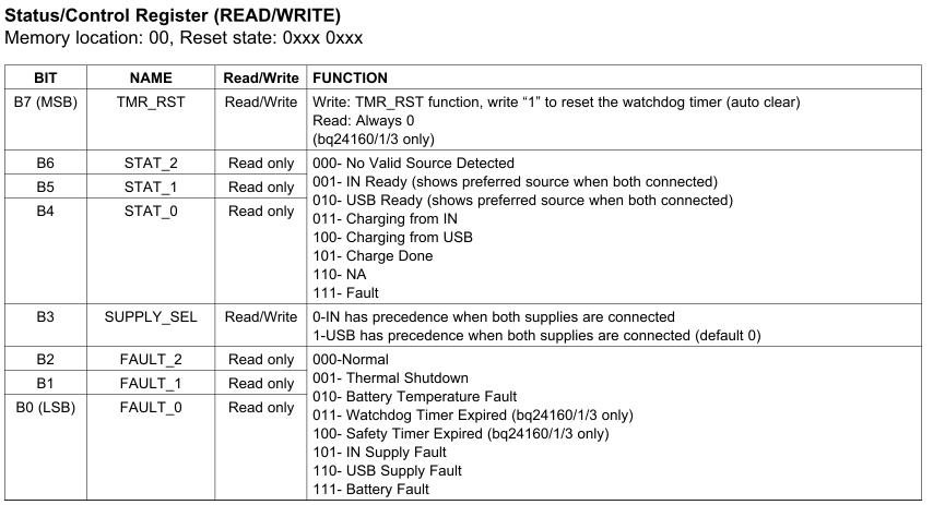

1.客户希望系统在充电完成后进入睡眠模式,充电完成后是否仍需要切换30s 看门狗计时器?
2.当30s 看门狗定时器开始计数时? 在插入有效的 DO 源或充电周期开始后?
3.状态寄存器中的“USB 就绪”和“充电完成”有何区别。 如果充电完成,状态为“充电完成”或“USB 就绪”?
谢谢、Ian。
    您好 Ian、
    关于1、如果使用/CD 引脚进入 HiZ (睡眠)、则不需要重置看门狗计时器。 如果使用 HiZ I2C 位进入 HiZ 模式、则当看门狗计时器到期时、IC 会自动返回到所有 I2C 位到默认设置、包括 VBATREG=3.6V 和 ICHRG=1A。 然后、IC 将立即进入 OVP 模式(因为 V (BAT)=4.2V>VBATREG)并停止开关。
    关于2、 计时器在每个 I2C 命令结束后启动。 。 充电器在插件后、第一条命令之前处于默认设置
    关于3、充电完成报告充电周期何时完成。 USB 就绪报告 USB 输入连接了有效电源但禁用充电的情况。
