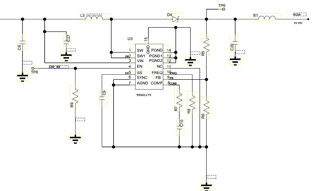

我的客户已在其系统中使用 TPS61175、输入电压为5V、输出电压为29Vout 50mA、此项目在一段时间内大规模生产、现在 系统发生了变化、输入电压变为3.3V。
您是否会建议 TPS61175在3.3V 输入电压和29V 输出电流50mA 下工作? 由于占空比接近 TPS61175 @1.2MHz 开关频率的最大占空比89%、因此我的想法是降低开关频率并改为22uH 电感器。
这是否起作用? 您是否会帮助查看客户的原理图并展示您的建议? 谢谢。
    3.3V 输入可支持29V 输出电压50mA。
    但请确保输入电压不应低于3V。 对于频率设置,它们可以选择 fs=750kHz 来降低开关损耗,即:R8可以大约为130k,但当 fs=750k 时,10uH 电感仍然可以。 因此、他们仍可以在设计中选择10uH 的电阻器。
    您能否为我们分享详细的应用信息?比如哪种终端设备? 音量? helen-chen@ti.com
