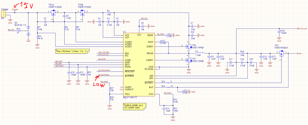

你好。
我依次使用两节 icr18650电池(3.7V、3.5AH)。
但我无法使 bq24773开始充电。
输入电压15V。
这里是 BQ Studio 的寄存器
充电选项0 0743
充电选项1 0E61
充电选项2 0080
充电电流33C0
最大充电电压20D0
最小系统电压5211
输入电流0052
PROCHOT 选项0 4B54
PROCHOT 选项1 2920
器件 ID 读回0000
我还注意到寄存器 CHARGE_CURRENT 为零、尽管我写入0x33c0
//readcurrent = 0 (?)
uint16 readcurrent = Read16 (CHARGE_CURRENT、firmware);
    您已在充电选项0寄存器中将 CHRG_INHIBIT 位设置为1。 这将禁用充电。
    谢谢你。
    我有一个新问题。
    只要我打开直流适配器、电池就会开始充电、但如果适配器关闭并重新激活、bq24773就不会开始充电。
    要恢复充电、您只能关闭电池和适配器、然后再重新打开

    有关寄存器设置和定义、请参阅数据表第9.6节。
    请展示该问题的原理图和示波器捕获。
    我在数据表中看不到第9.6节。
    原理图
    请参阅下面的数据表链接。 寄存器映射部分为8.6。 抱歉、出现拼写错误。
    还请上传有关该问题的范围捕获。
    www.ti.com/.../bq24773.pdf
    是否要接收 I2C 信号捕获? 我写入寄存器并读取它们以进行验证、因此我确信这是可以的。
    此外、我刚刚加载了电池、我想原理图是好的。
    我无法确定这种行为是否正常、可能应该这样做、每次插入适配器时、我都必须记下电池的电流才能开始充电
    在第8.6段中、我找不到正确的寄存器、也许我没有找到它。
