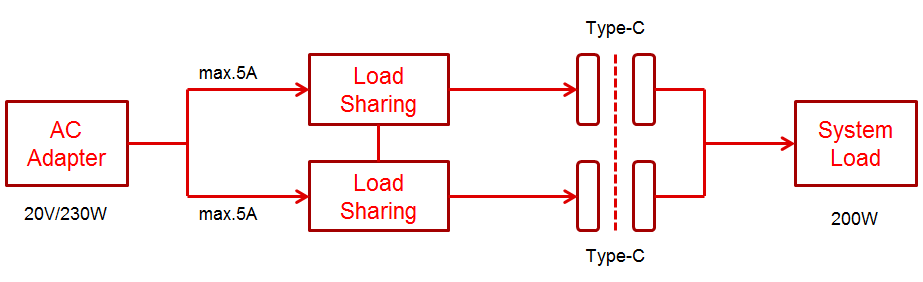

这是一个通过交流适配器的两个 Type-C 端口向系统应用200W 功率的系统。
现在,我正在为以下方框图寻找负载分阻解决方案。

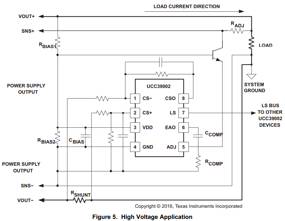

我应该输出 UCC29002/UCC39002。 但这些器件的绝对最大额定值在 VDDpin 上为15V。
是否有任何解决 方案可将 UCC29002/UCC39002与20V 电源轨配合使用? 或者  是否有其他器件的推荐解决方案?

    对于高电压(VDD>15V)应用、您需要将 VDD 和 ADJ 缓冲在其最大额定值以下。 请使用图5中建议的应用解决方案、如下所示。

    我在数据表中看到了图5。 但是、数据表和其他材料未介绍如何计算 Rbias1和 Rbias2的值以及如何选择 NPN 晶体管。
    请告诉我如何计算电阻值以及如何选择姐妹。
    客户更喜欢使用 BAIS 电阻器的较低值、因为客户应用是可移植器件。

    组件值非常简单。 如绝对最大额定值表中所列、偏置电阻器 Rbias1的大小可将流入 VDD 引脚的电流限制在10mA 以下、并 使用 Rbias2作为分压器来设置 VDD 电压。 NPN 晶体管可以是2N2222A 等小信号部分。 其余组件值请参阅 计算器工具数据表
