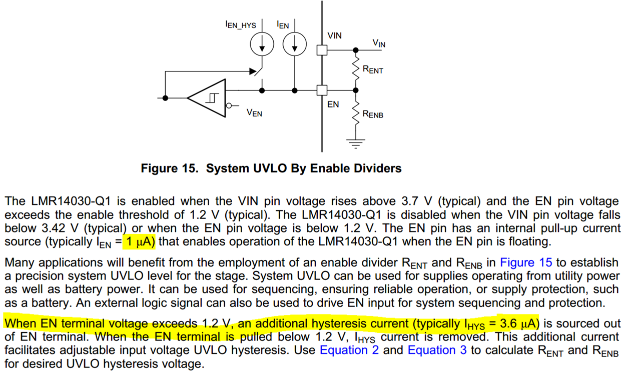

我们收到了客户关于 LMR14030-Q1的问题。
请帮帮我们。
[问题]
在以下情况下、EN 引脚电流是多少?
tateo
    在您的条件下、IEN should应为-4.6uA (-1uA-3.6uA=-4.6uA 典型值)。 请参阅第11页的说明。
    感谢你的答复。 我们还有其他问题。 请帮帮我们。
    - EN 引脚有一个内部上拉电流源。 上拉电压是多少?
    -如果 EN 引脚电压超过内部上拉电压,EN 引脚拉电流是否会停止?
     这种情况是否存在任何问题?
    tateo
    您的理解是正确的。 上拉电压约为4~6V。 如果连接到高于上拉电压的强电压、则不会有灌电流。
    在 EN 引脚上连接强电压源不存在问题。
