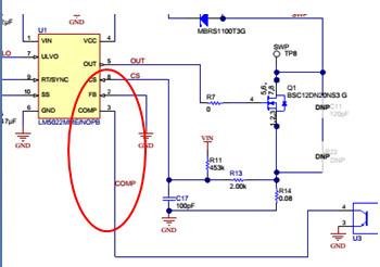

目前、我计划使用 TPS40210和 LM5022设计隔离式电源。
但 TPS40210和 LM5022之间的反馈方法看起来不同。
我是否可以知道哪种反馈方法很好? 为什么?
TPS40210
LM5022
    大家好、在我看来 TPS40210的反馈方法是正确的。 对于光耦合器、它将为反馈生成电流、因此我们需要使用电阻器将其转换为电压信号。 谢谢!
    也许其他人会有其他新想法。 谢谢!
    你好
    两者都起作用。 TPS40210的电路仅具有一个放大器级。
    尊敬的 Eric:
    那么、LM5022的带宽是否比 TPS40210好? 因为还有一个放大器具有一个极点、对吧?
    您能帮助评论哪一个比较好吗?
