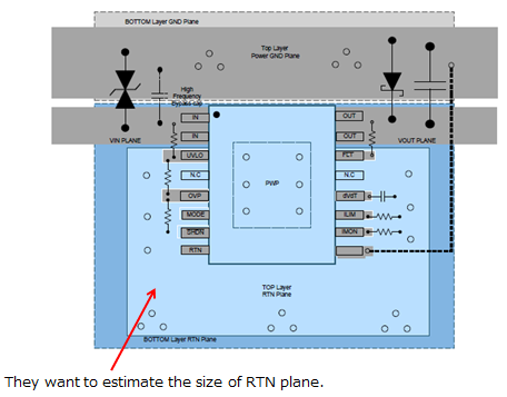

器件型号:TPS2660
我们收到了客户关于 TPS2660的问题。
请帮帮我们。
[问题]
它们需要在以下条件下估算 RTN 平面的大小。 您能否提供热仿真数据?
 VIN=24V
 Iout=800mA
 ILIM=1.4A
他们计划 EVM RTN 平面的尺寸为 Harf。 尺寸足够了吗?
tateo
    大家好、Tateo-San、
    对于800mA 负载电流设计、热阻根本不应成为问题。 最大 PD = 0.8*0.8*0.21 = 0.1344W。 在 RTN 平面减半的情况下、热阻应约为60c/w 这导致温度上升仅为0.16*60 = 8度。
    在85°C 的环境下、Tj 将约为93°C、这是安全的。
