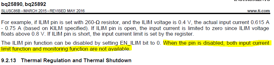

在数据表中、它提到了 EN_ILIM = 0是否会禁用电流限制 和监控功能。 是这样吗? 或者仅禁用 ILIM 引脚功能。
谢谢。
- YY
    您好、YY、
    禁用 EN_ILIM 位仅禁用 ILIM 引脚、用于输入电流限制的 I2C 寄存器仍按预期工作。 当显示"监控功能不可用"时、指的是当电压低于0.8V 时、还用于监控输入电流的引脚。 输入电流与 ILIM 上的电压成正比。
