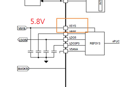

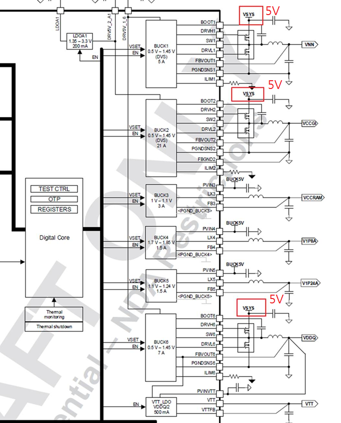

我想将 TPS65094x 的 Buck1、Buck2和 Buck6源输入中的 VSYS 电压仅更改为5V。
另一个 VSYS 还保持5.8V 输入。 我是否可以知道此更改会产生任何影响? 谢谢。
    您好、Gary、
    感谢您的发帖。
    进行此更改的影响很小、但务必确保 VSYS 引脚不会低于 V5ANA 引脚0.7V。 通常、这是通过添加小二极管来实现的、以确保 VSYS 在斜坡上升时保持接近 V5ANA。
    对于控制器、开关频率将略有增加、通常从1MHz 增加到1.1MHz。 这是因为初始导通时间估算使用 VSYS 引脚电压作为起点。 但是、它不会影响调节、因为控制器在高侧 FET 导通后使用 SWX 电压来确定实际的 FET 输入电压。
