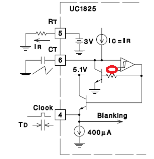

我的一个客户使用 UC2825来生成 PWM。 他计划使用 CT 引脚上的斜坡进行斜率补偿。 在所附的图中、未提及比较器基准电压。 我从振荡器部分看到(续) 第3页的表显示、斜坡峰值典型值为2.8V。 这是否可以假定为基准电压?

    尊敬的 Peter:
    请参见下图。 我所指的是红色圆圈部分。
    您好、Mahesh、
    是的、基准电压为2.8V。
