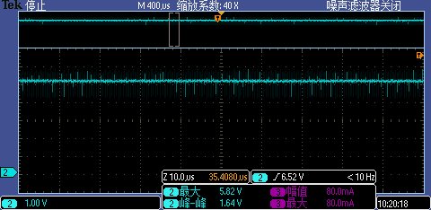

我的客户正在测试 TLV62569 EVM,5.2V 输入,0.9V 输出,1A 负载。

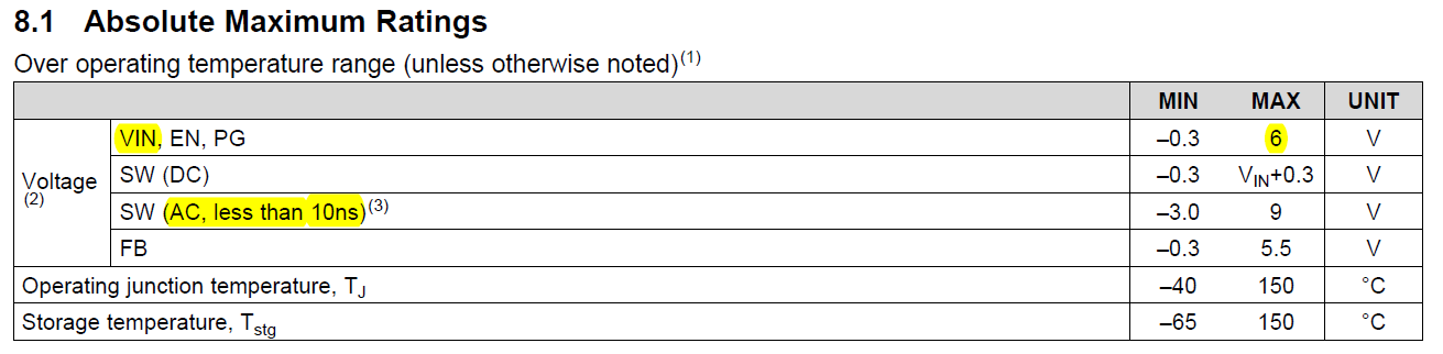

现在、我们发现 Vin 引脚上的峰峰值噪声约为1.64V、最大 Vin 约为5.82V。 这意味着、如果我们使用5.5V 输入电压、最大输入电压将超过6V。 我注意到、最大输入电压容差为6V、如数据表所示。 这是否会影响 TLV62569的性能。
此外、我注意到我们有针对 SW 的交流规格、即9V/10ns、您能不能提供针对 Vin 的交流规格? 感谢您的支持。

    首先、您需要使用低电感探针测量此值、如以下 所述:www.ti.com/.../slva494a.pdf
    更重要的是、PCB 布局应该做得好。 如果布局良好、则在建议的工作条件下运行时器件将正常工作。
