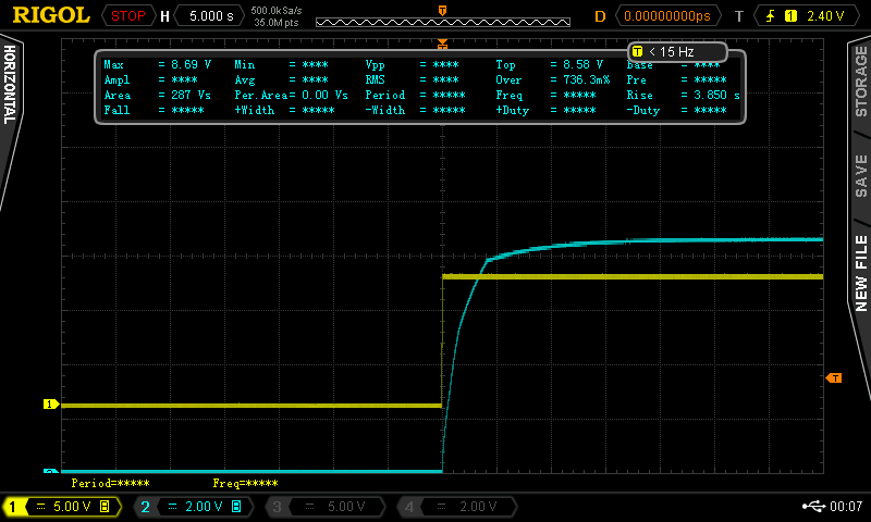

在输出端无负载且电源设置为12V 和500mA 电流限制的情况下、为 LMR14050加电时遇到问题。 这种情况只发生在我们使用该部件构建的几个单元上。 在这种情况下、稳压器输出的斜升速度非常缓慢、稳定时间高于设置点8V。 如果在启动前电源的电流限制设置为700mA 左右、则 LMR14050会进行适当调节。
是否有其他人看到过这种行为?
下面是该问题的一些屏幕截图、其中通道1是来自12V 电源的 LMR14050输入电压、通道2是 LMR14050稳压输出。

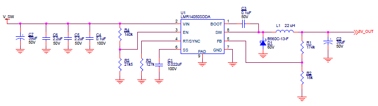

    您好、您是说如果电源电流限制为500mA、则输出电压超过8V 设置点、对吧? 您能向我们展示一下原理图吗? 您从哪里获得样片?
    正确。 原理图如下。
    请删除 R5并重试。
