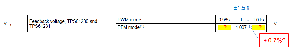

关于 TPS61230 PFM 模式下的反馈电压、我的客户提出了一些问题。
根据数据表(第11页:8.4.2升压省电模式)、
“PFM 模式下的直流输出电压比 PWM 模式下的标称输出电压上升0.7%。”
(问题)
(1)剂量 PFM 模式下的反馈电压增加到与输出电压相同的0.7%?
(2)关于 PFM 模式下反馈电压的最大值和最小值、
PFM 操作不会通过负反馈执行收敛控制
因为它是一个反复开/关的非线性控制。
因此、很难将最大值和最小值配置为规格。
我的理解是正确的?
Tao2199
    问题1:是的。 PFM 模式下、反馈平均电压增加0.7%。
    Q2:取决于负载条件和输出电容。 对于极轻负载、平均电压应略高于1.007、而当负载增加时、电压会降低。 如果输出电容变大、则平均电压接近1.007。 由于该值与外部组件相关、因此无法在数据表中指定最小值、最大值。
