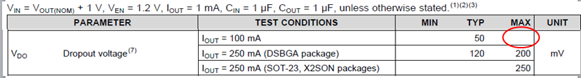

我们的客户想知道 Iout=100mA 时的最大压降电压值。
如果您有任何信息、请告诉我们吗?

    如图18所示、压降与电流呈线性关系。  因此、我们可以计算预期的最大通量比。  例如、电流为250mA 时、SOT-23封装的最大压降为250mV;因此、对于 SOT-23封装、电流为100mA 时的预期最大压降为100mV。

    根据数据表、SOT23和 X2SON 的压降电压值相同。
    因此、我了解 X2SON 封装在电流为100mA 时的预期最大压降为100mV。
    我的理解是否正确?

    正确由于 SOT23和 X2SON 具有相同的最大压降值、因此该比率适用于两种封装。
