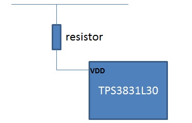

您能告诉我 TPS3831L30的内部电阻吗?
以下电路是否可用于2V 阈值的外部电阻器?
如果不可用、您能否推荐2V 阈值的电路?
谢谢。
    David、
    内部电阻值不可用。 您可以串联一个电阻器、但会降低一些精度。 TPS3831G18版本的下一个最接近2V 的阈值是1.67V 典型值。 TPS3890具有1.73V 阈值选项、TPS3808具有1.77V 选项。 TPS389x 系列具有多个器件、每个器件都具有可调阈值。
    应用是什么? 关键愿望是什么?
