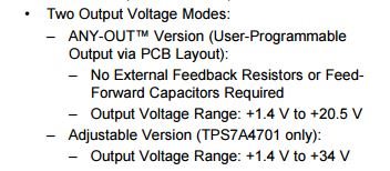

您能告诉我 TPS7A4700和 TPS7A4701之间的规格差异吗?
在 TPS7A4701评估板上进行了评估的客户。
但是、实际使用的器件是 TPS7A4700。
因此、客户希望了解这两种规格之间的差异。

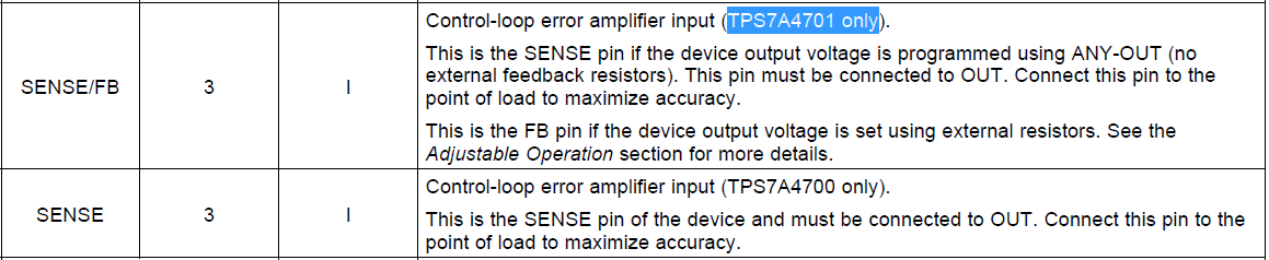

当我检查数据表时、我了解到这只是 FB 端子的差异。
我对此的理解是否正确?
请给我建议。
Yusuke /日本地区
    您好、Yusuke、
    是的、如果不需要任何输出配置、这两者之间的区别在于 TPS7A4701具有额外的灵活性、可以使用外部电阻器进行配置。
