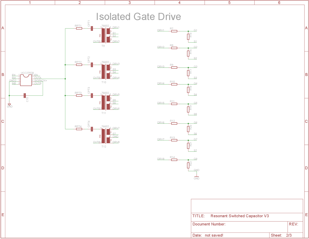

我在使用 UCC27524时遇到问题。 我使用它通过4个1:1:1脉冲变压器来驱动8个 MOSFET。 原理图如下所示。
以下是以下规格:
VDD = 14-16V (来自电池组)
INA、INB = 50kHz、48%占空比、直接 来自微控制器的互补方波信号(无滤波器)(3.3V)
ENA 被接至 ENB 和上拉电阻(一直被启用)
问题是 IC 具有的两个输出之一(OUTA /引脚7)出现故障。 正如我所观察到的、当我对微控制器进行编程时(而不是每次)会发生此故障。 在某些情况下、当我在电池组连接时进行编程以及当我将输入信号频率(从50kHz 更改为23.3kHz)时、会发生这种情况。 我已经使电路在预期输出下运行了很多次、但在某些情况下、IC 会继续出现故障、在这些情况下、我更改了程序中某种程度上令人担忧的内容。 此故障的可能原因是什么? 提前感谢。
原理图:
所有 RPT 均短路、CPT = 0.1uF、Rg = 10欧姆、RGS = 10k 欧姆、C15 = 10uF
INA 和 INB 被连接至生成信号的相应微控制器引脚
SIGPACK+连接到电池组
不要介意 IC 的名称。 应为 UCC27524

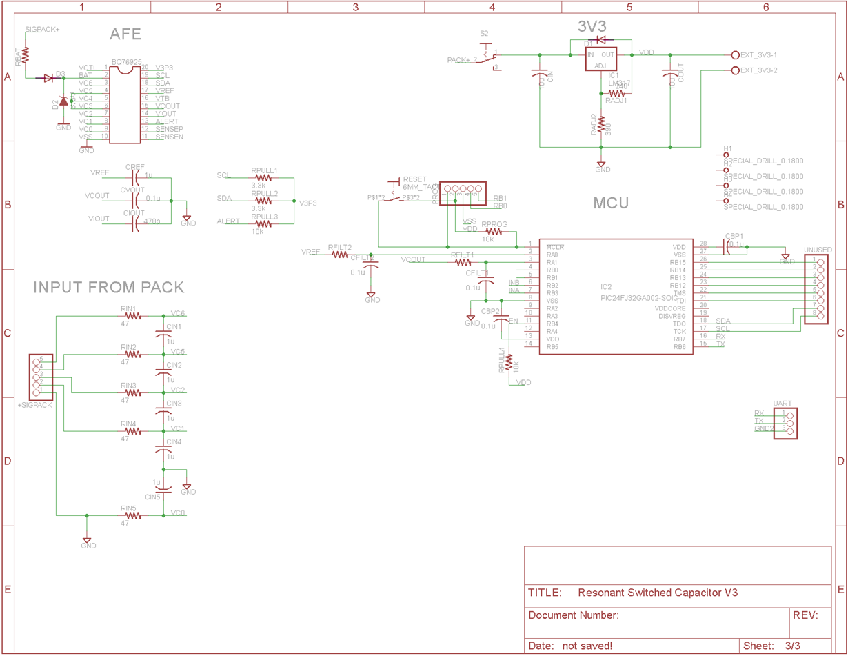

控制部分

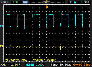

    您是否有示波器屏幕截图显示了对微控制器进行编程时 INA、INB、OUTA、OUTB 和 VDD 所做的工作? 这些对调试过程很有帮助。
    Daniel
    是的、在三个故障实例中的两个中、我在连接电池组时对微控制器进行了编程、这意味着提供 IC 的 VDD。 我注意到了这一点、并避免了这种情况。 在观察到这一点后、我能够对微控制器进行编程、而不会损坏/影响栅极驱动 IC、直到我决定更改输入信号频率(50kHz 至23.3kHz)。 这 不一定 是原因,但我认为值得提及。  因此、我的结论是、在栅极驱动 IC 通电时、问题不仅仅在于编程。

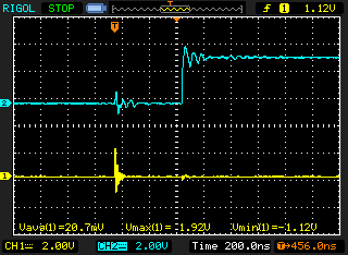

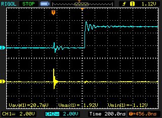

    关于故障特征、没有明显的机械损坏。 输出不跟随输入。 在我发送的最后一个屏幕截图中、可以看到 outa 根本没有短接。 下面提供了最后一个屏幕截图的缩放。
    这显示了 OUTA (黄色)与 INA (蓝色)- INA 的上升沿和 OUTA 中的相应响应
    这适用于 INA 的每个上升沿
