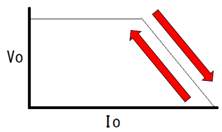

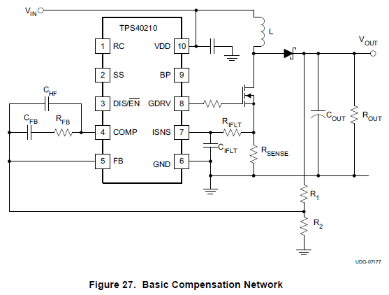

我的客户正在考虑将 TPS40210用于以下原理图。
我想问一下 TPS40210的电流限制功能。
如果发生过流、我相信 Vout 会线性地降低到 Vin、如下所示。
我的理解是否正确?
雅丽塔/日本地区
    你好
    如果升压控制器仅具有逐周期电流限制保护、那么您的理解是正确的。
    TPS40210具有使用 SS 的断续模式过载保护功能。
    谢谢。
