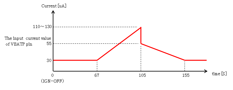

当 IGN 引脚为0V 时、我的客户确认 VBATP 引脚的输入电流值。
请参见下图。
在 IGN-OFF 之后、VBATP 引脚的输入电流会发生变化、如下图所示。
您能告诉我电流变化的原因吗?
在 IGN-off 后、TPS65381-Q1在内部 IC 中有什么作用?
电源仅由 TPS65381-Q1供电。
ECU、客户电路板处于系统复位状态。

    Shimizu-san、您好、
    我们仅以静态术语指定待机电流、我不知道您看到器件的秒单位发生变化的任何内部原因。 我可以想象、他们不考虑的系统可能会发生一些变化、例如电容器放电等、这些变化可能会在某些器件引脚上造成意外瞬态条件、从而间接影响待机电流。 时间单位是否真的是秒?
    客户是否确定在这些时间范围内他们没有在系统中执行任何操作、TPS65381x-Q1内部没有任何内容会在进入待机模式67秒后发生变化。
    我们在数据表中将待机电流指定为:
    因此、他们看到的平均值看起来是合理的、但如前所述、TPS65381x-Q1进入待机状态后的秒数内没有任何状态变化。  所有状态机操作都在几个器件时钟周期内完成、电源轨和电荷泵将关断并在几秒内放电。  因此、我认为可能是系统中其他地方的缓慢放电或反应会影响 TPS 器件。
