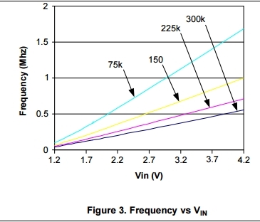

我们 想知道所有条件下的频率振动(即 Vin 和温度)。
我了解频率取决于 Vin 和 FERQ 引脚上的电阻、如下图所示。
我们的客户担心、当 Vin=3V~3.6V 时、如果在 Vin=3.3V 时将 Freq=400kHz、频率将在300k~500kHz 范围内。
我们在数据表中找不到任何频率计算。 此外、我 还了解到该器件是旧设计、如以下文章中所述。
https://e2e.ti.com/support/power_management/non-isolated_dcdc/f/196/t/504852
但是、我们需要频率的变化。 如何估算变化?

    如前所述、这是一个旧器件、没有用于计算 SW 频率的公式。 因此、我们需要评估此器件以生成您所需的数据、因为我们没有剩余任何信息。
    您似乎使用300k 欧姆作为电阻值来设置 SW 频率、对吧?
    我将使用此条件进行测量、稍后再返回给您。
    您能给我更多 有关输出电压和输出电流的信息吗? SW 频率也会根据转换负载条件动态变化、以提高效率和纹波、因此我需要您的目标负载条件。

    由于缺少此旧器件的信息、我们计划对其执行一些验证、需要一些时间才能获得我们需要回答您问题的结果。 正如我所指出的、该器件的 SW 频率在转换比和 负载尺寸方面看起来非常不同、变化范围很大。
    我相信、我们将能够在几周内获得验证结果、因为我们也会涵盖其他测试 项目、但会尝试确定所需测试的优先级。
