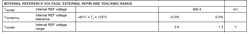

数据表页.6显示了以下内容。
1)
有两个 VINTREF 规格、我相信高于900.04mV (典型值)时、VSEL[4:1]=01111条件下。
我的理解是否正确?
2)
VINTREFOL 显示-0.5%(最小值)至0.5%(最大值)。
它是否仅适用于900.04mV (典型值)(VSEL[4:1]=01111)下的情况?
在所有条件 (VSEL[4:1]=xxxxx)下都可以应用它、这一点很好。

    您好、John-San、
    感谢您的回答。
    但是、数据表页1还显示了以下内容、似乎仅在0.9V 电压下可保证±0.5%。
     为什么说明仅 指示 0.9V-VREF?
    雅丽塔
    我们可能只在默认电压下进行测试。 但我相信、这对所有人来说都是相同的容差。 实际上、它并未指定0.9V 的电压范围。该规格行项中未列出典型值。
    您好、John-San、
    感谢您的评论。
    但是 、您能否在团队中确认、以防万一?
    如果  仅在0.9V 电压下保证±0.5%或表3中的所有选择、我必须回答客户的问题。
