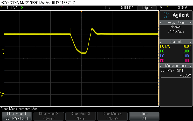

器件型号:LM5071
我们将 LM5071用作随附文件中的原理图。
-我们发现在连接适配器12V 后连接 POE 时、输出5V 降至3.3V。
但是,如果在连接适配器之前连接 POE,则不会出现问题。
那么,您能不能建议如何解决这个问题? 我们的设计原理图中是否有任何错误? 请提供建议。 谢谢你。
    您好、CCφ、
    转换器是否会随着负载的变化而调节为3.3V? 直流/直流稳压器设计用于12V 输入吗? 此原理图是否基于特定的参考设计?
    -不 输出下降了几毫秒。 请参阅随附的波形。
    -输入是适配器12V 交流/直流。
    - 我们的原理图参考、来自 LM5071数据表中的图16 (单隔离输出)第16页。
    www.ti.com/.../lm5071.pdf
