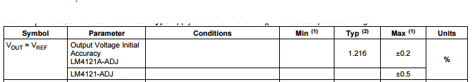

LM4121的数据表中有一个公式我无法确定如何使用。 该公式具有 Vref、虽然数据表本身中的声明有所不同、但规格表中未定义 Vref。 在表上方、可以写出 Vref = Vout、这对我来说在公式中使用是没有意义的。 我缺少什么吗?
还有一件事、我有 TINA、但我没有在其中找到该组件。 它的 Spice 模型是否可用?

    LM4121输出通过以下公式进行设置:
    当 R1 = 0且 R2 =无穷大时、Vout = Vref。 换句话说、当它们连接在一起时、Vout = Vref。 从数据表中可以看到 VREF 定义为1.216V、如下所示。
    遗憾的是、我们没有用于 LM4121的 TINA 模型。

    感谢您的回答。 因此、我应该在该公式中为 Vref 使用1.216V。 现在很清楚。
    BR、Vala
