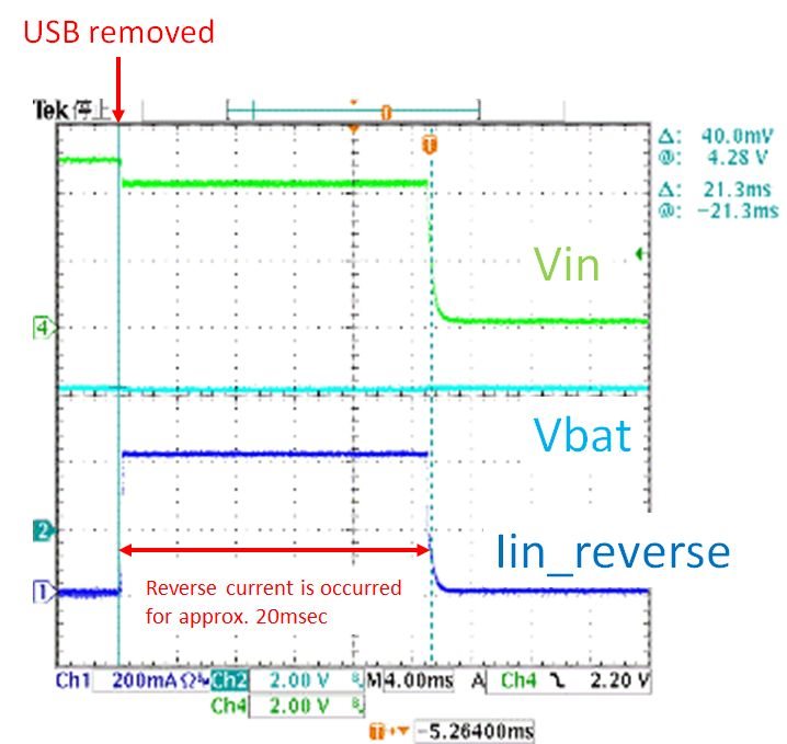

现在、我的客户正在评估 bq24075T EVM 并确认输入电压被移除时的行为。 在这种情况下、它们在 IN 和 GND 之间添加放电电阻器。 然后、它们可以在输入电压被移除后看到大约20ms 的反向电流。 我想知道这是 bq24075T 的预期行为。 这可以在 EVM 上看到、所以您可以尝试重复它并给出您的意见吗?
Satoshi / Japan Disty
    你好
    电流波形是 IBAT、IIN 还是 Iout? 您的意思是在 VIN 引脚之前连接 R、原因是什么?
    您好、Kerry、
    电流波形是输入电流。 这显示了正电流、但我测量了从 IN 引脚到放电电阻器的电流、因此这意味着反向电流。
    该充电电阻器的用途是 在移除输入源后立即对输入电容器放电。
    Satoshi

    您的电流探头的位置是什么?您能否检查 CIN 的放电电流?
    同时、Rin 和 CIN 的值是多少。 您能给我提供放电电阻器的连接信息(SCH)吗、我需要知道它的位置。

    感谢您的支持。 请参阅随附的原理图和测试点。 它还包括我使用带有默认外部组件的 EVM 测得的测试结果。 那么、我无法看到恒定反向电流、就像我的客户使用 EVM 报告的先前结果一样。
    那么、您能否通过参考我的测试条件进行测试?

    建议不要在移除输入源后立即添加电阻器来使输入电容器放电。 我们的 IC 不需要该电阻器。
    从您的波形中、我可以看到各种电流是瞬时的、因此我们可以得出这样的结论:VIN 和 OUT 引脚之间的 MOS 是正常的、当 VIN 插入时 MOS 是关断的。 您的电流测试点位于电容器和电阻器之间、它可能是电容器的放电电流。
