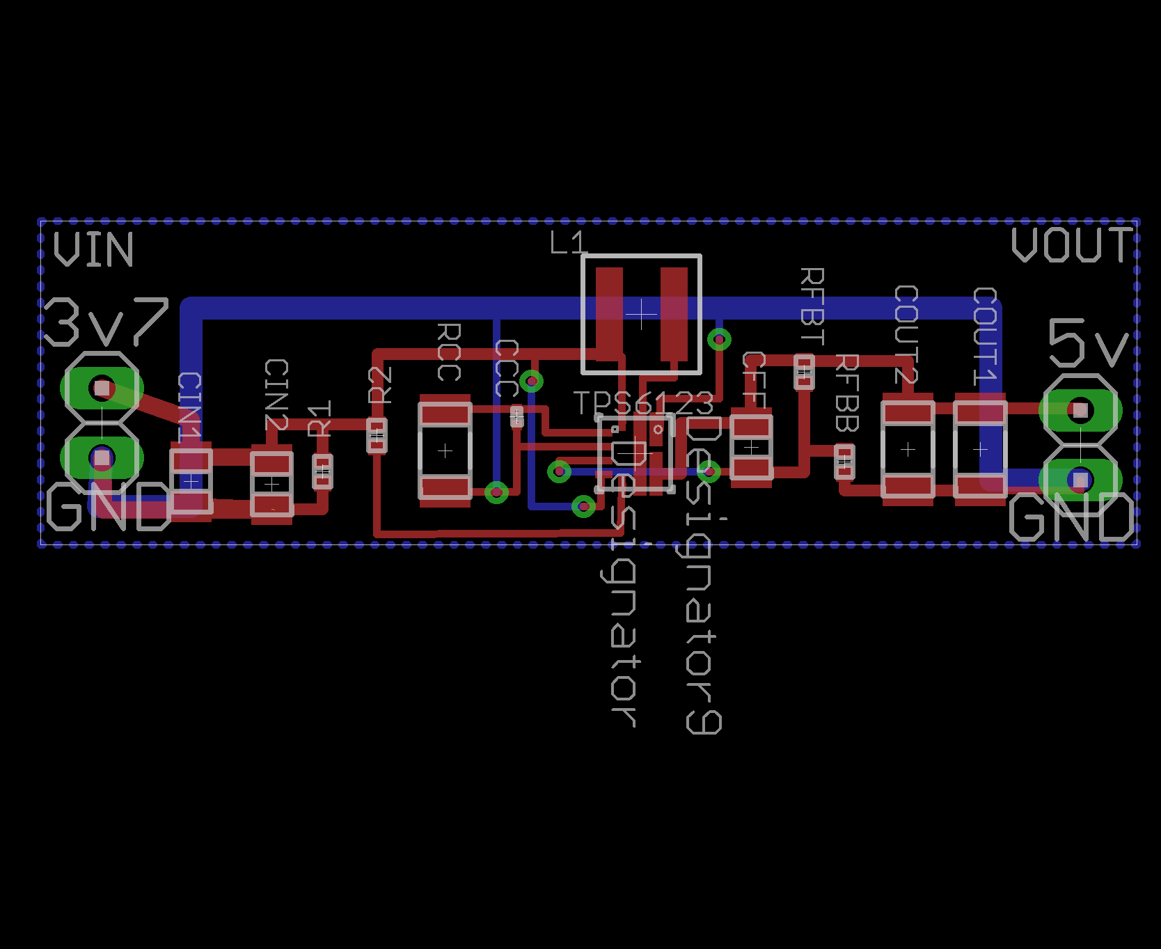

器件型号:TPS61236P

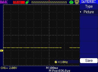

我正在使用 TPS61236P 芯片将18650电池3.7V 转换为5V。
由 webench 创建的附加设计为我提供了一个5.8v 而非5.0v 的恒定(或多或少)电压。  5.8v 与过压保护阈值 Vovp 匹配、但我不知道原因。   它在大约2.3V 时分压(正确)、但在其他情况下提供恒定的5.8V。
SW 开关节点的电压为3.685v (也已连接)、FB 反馈节点的电压为0.98v (已连接)。     我怀疑 TPS61236P 下方可能有一个我无法看到的焊接桥。  有什么建议?
SW 开关节点的电压为3.685v
反馈 节点的电压为0.98v
    1.请确保反馈分压器的值正确。 如果 VOUT=5.8V、FB 上的电压应该为1.3V 电平。 CFF 的价值是什么?
    2.升压转换器的布局不好。 请参阅此应用手册"www.ti.com/.../slva773.pdf" 以修改布局。
    输出电压为5.86v、反馈分压器电压为0.99v。 我的分压电阻器 RFBT=619k、RFBB=205K (由 webench 建议)。 这意味着我的 FB 节点电压应该被除以1.46? (不是.99)? 更令我困惑的是、我的万用表测量的 PCB RFBT 为250k、RFBB 为205K、分频为1.21v?
    CFF 的值为10pF。
    感谢你的帮助 Peter

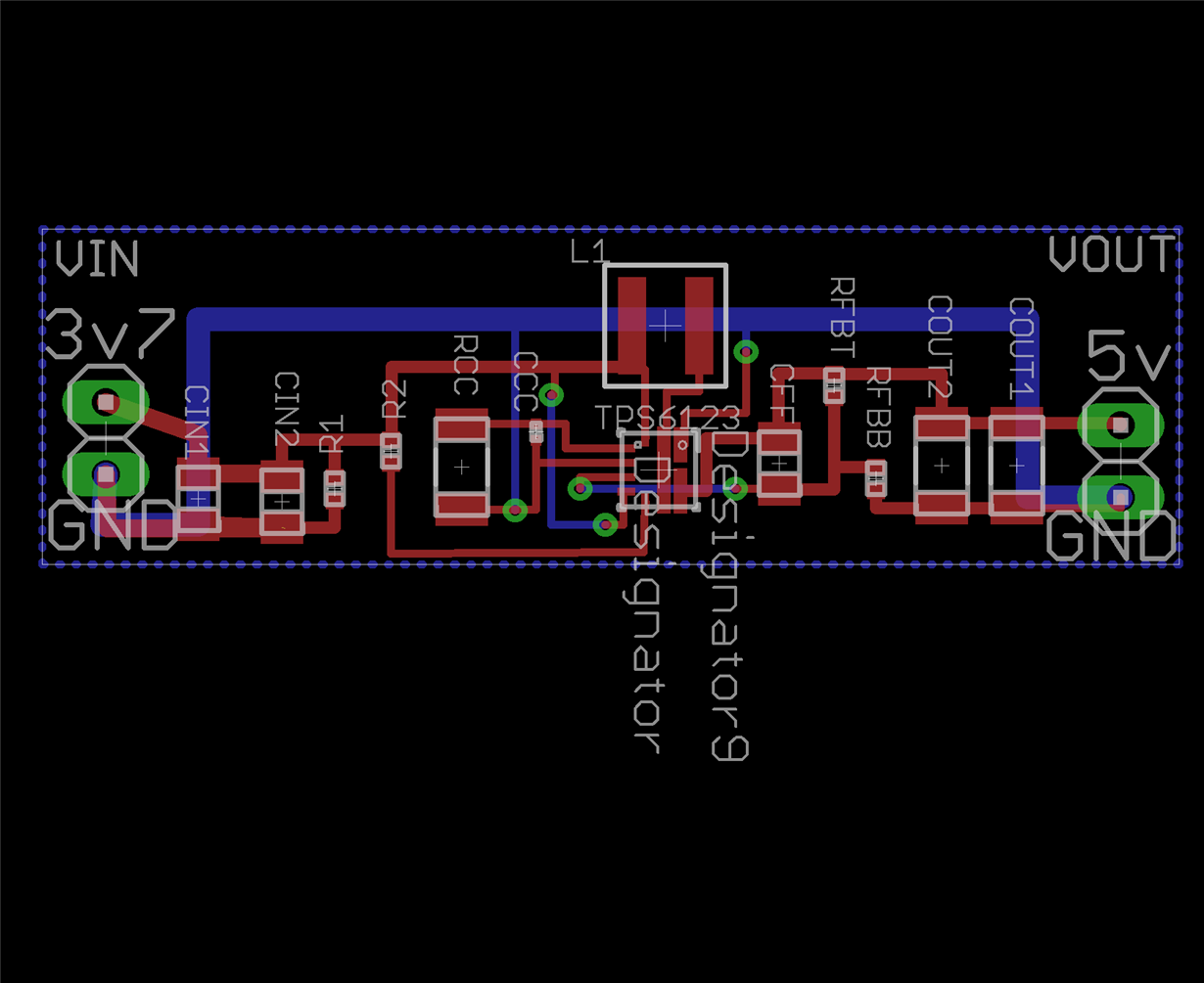

    我将根据您之前的建议重新设计并重新构建。   这是我的当前 BOM。    您有更改建议吗?   我的 RFBB 和 RFBT 电阻器是否应更改?
    1 CCC 电容10nF
    1 CFF 电容10pF
    2. Cin 电容10uF
    2. COUT 电容为22uF
    1 R1 电阻1M
    1 R2 电阻1M
    1 RCC 电阻器62k
    1 Rfbb 电阻器205K
    1 Rfbt 电阻器619k
    1 U1 TPS61236
    1 L1 电感器1uH
    大多数组件都很好。 但我建议移除 CFF、并在输出上再添加一个22uF。 否则、器件可能不稳定。
    另一个重要问题是您共享的布局。 根据布局、由于 COUT 的位置、器件有损坏的风险。 而 IC 的热性能将会很差。

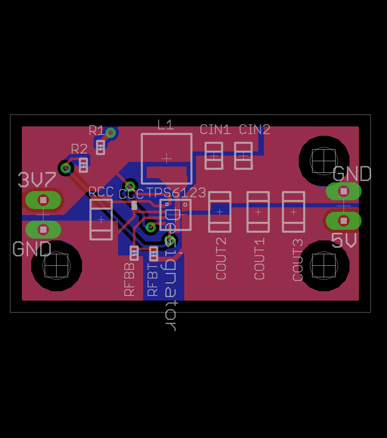

    我已根据您的说明重新设计了升压转换器-请参阅下面的内容。  希望在重新构建后它现在可以工作。
    现在布局要好得多。 可以改进两个位置。
    RCC pcakge 可以与反馈电阻器相同
    请在 CIN 和 COUT 之间的 GND 面板上放置一些导孔。 过孔有助于提高热性能。
    我添加了4+4个通孔来连接 GND。  谢谢。
    将 RCC 封装从1206改为0402意味着将功率从1/4W 降低到1/16W。 (根据 DigiKey 库存)。   这是可以的吗?
    Peter
    是的。 没关系。
