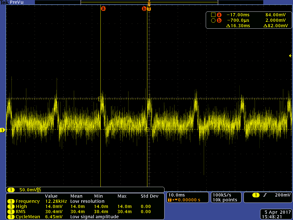

器件型号:TPS55010
我的客户在其 TPS55010设计的输出端看到60Hz 的振荡。  输出设置为约5.29V、它们会看到一个大约60Hz 的周期性波形、上升约160mV。  我让他们执行差分测量、以排除实验室中本地120VAC 线路的任何耦合、他们有干净的5V 电压进入电路。  我将直接向您发送一份原理图副本。  下面是他们看到的内容的示波器截图:
我将直接发送原理图。  电源负载约为100mA。
Dan
    我能在上升沿和下降沿看到放大吗?  确保包含 SW 节点和 COMP 引脚。  电感器电流也会很好。  实际负载是多少?  您能否仅使用一个电阻器加载它?
