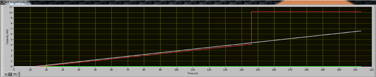

    Tom、
    感谢您提供信息。 不匹配的 ChemID 是否有可能在充电期间导致突然跳转到100% SoC? 我们只能在充电时见证一次跳跃、通常在不同的容量下达到100%。 在放电期间、我们从未看到跳转或问题。
    我们正在使用非理想化 ChemID 并计划对其进行特性描述、但正在寻求对该问题的进一步理解。 现在、似乎问题出在 ChemID 参数。
    Allan
    ChemID 可能会影响充电结束和放电开始时的跳转。 跳转是否会在放电时导致任何监测误差?
    此图显示了容量与时间的关系。 红线和白线是两个单独的电池组以相同的速率充电、由其自己的电量监测电路进行监测。 红色电池组将保持100% SoC、并在放电开始时准确跟踪容量。 我们从未在放电期间的任何时间点看到跳转、只有几个小时充满电。 我们两次看到电池组处于睡眠状态、电池容量在某种程度上(不是100%)增加。
