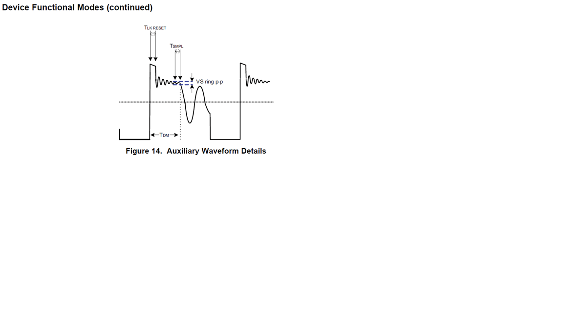

    UCC28700 VS 信号采样器包括信号鉴别方法、以确保从辅助绕组获得精确的输出电压样本。 不过、有一些辅助绕组信号细节可确保可靠运行、特别是泄漏电感的复位时间和任何后续泄漏电感环的持续时间。 有关波形标准的详细图示、请参见图14以确保 VS 引脚上的采样可靠。 要检查的第一个细节是漏电感复位基座的持续时间、图14中的 TLK_RESET。 µs 这可以模仿二次侧电流衰减的波形、随后是一个急剧的下降斜率、因此必须将泄漏复位时间保持在低于500ns 的最低 IPRI、而低于1.5 μ s 的最高 IPRI。 第二个细节是 TLK_RESET 之后 VAUX 波形上振铃的振幅。 在退磁时间 TDM 结束前至少200ns、VS 引脚的峰峰值电压应小于大约100mVp-p。 如果存在过度振铃问题、则通常在 TDM 处于最小值时、在轻负载或无负载条件下发生。 VS 上的可耐受纹波由 RS1和 RS2放大至辅助绕组电压、等于100mV x (RS1 + RS2)/RS2。
    如果是变压器振铃、则可以使用钳位电路二极管和 FET 漏极之间的电阻器来抑制振铃。
    设置 Q = 1、其中 L 是漏电感、C 是开关节点电容。
    Q=1/R (L/C)^0.5

    1. 如果电流感测信号噪声极高、也可能导致控制器出现问题。
    我有以下建议,但我仍在提出以下建议。
    1. 研究好装置和坏装置之间的辅助绕组信号。
      1. 由于辅助绕组噪声较大、OVP 可能会触发
      2. 如果是、您可以通过在开关节点和开关节点钳位之间添加/调整电阻来减少变压器上的振铃。
      3. 增大 R 应减小 Q 并减少振铃。  减小 R 将增大 Q 并增大振铃。
