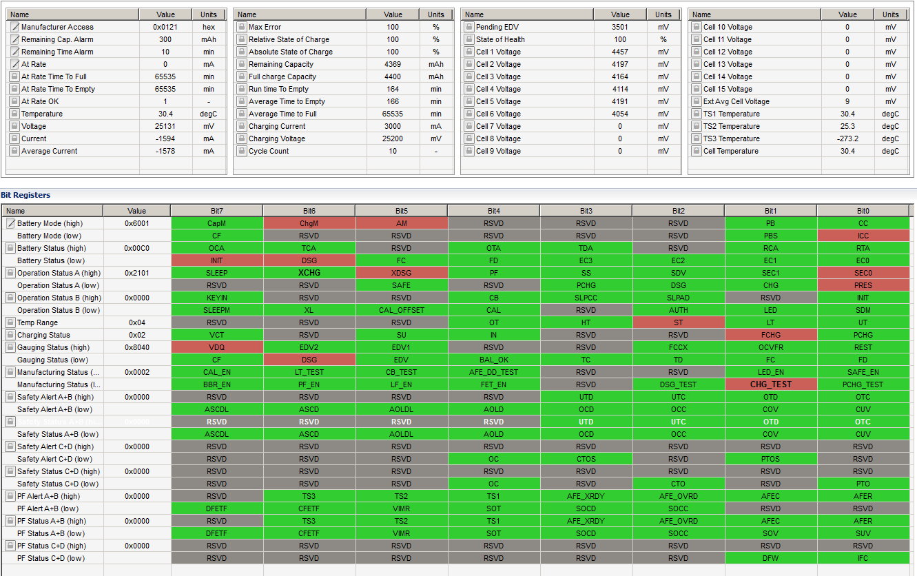

在 bq76930配置有6节电池、所有其他设置都正常、数据闪存保护和 PF 设置全部清零以方便测试的情况下、我们只在使用 CHG 引脚时遇到困难。
当0x001F 写入0x0以将引脚设置为高电平时、该引脚将变为高电平几百毫秒、然后变为低电平超过10秒、再变为高电平、并定期继续此操作
为了隔离引脚行为、我们删除了连接到 CHG 引脚的 PWR524A EVM 中的 Q5。 我们暂时难以重新将其重新分解、因此所描述的只是 CHG 引脚本身的行为。
移除 Q5后、CHG 不会应用于 NFET Q4、因此没有实际充电电流。 我们怀疑周期性行为(CHG 并非始终为高电平)是由一些未记录的设计导致的:DAC 会检查电流传感器、并将 CHG 引脚驱动为低电平、然后等待几秒钟以进行另一项测试。 我们在文档中找不到任何相关的描述。
这是紧急情况。 请详细说明 CHG FET 驱动器的行为。

    CHG_FET_TOGGLE 选项将会覆盖正常的 FET_EN 控制、它应持续开启 CHG FET。 您描述的脉冲操作看起来像过流情况、在这种情况下、监测计将禁用 FET、然后在重试时间后重试。 奇怪的是、监测计报告的放电电流为-1594mA、DSG FET 被禁用。

    一些更新:虽然我们无法将电池组放电至足够低的电压、但我们确实添加了 Q5以及连接良好的所有其他器件(D2、D3、R7、R8、R9)。 与 EVM 中一样、恢复这些连接后、CHG 引脚仍会定期显示下拉为低电平行为(与上文相同)。
    "身体保护功能"是否是造成这种情况的原因? 设计团队能否通过论坛消息共享更详细的信息(如动态信息)?

    2."chg_FET_TOGGLE ":TRM 中似乎没有此选项。 这只是您使用的首字母缩略词吗? 我假设您是指0x001F 和0x0020?
    我们现在正在检查-1594mA 问题。 对此进行了更新。
