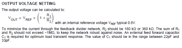

规格表第20页对输出电压的设置进行了说明。
输出3.7V 时将使用哪种电阻组合?
MΩ 减小 R2、可以在 R1 + R2 <1 μ s 的情况下输出3.7V 电压。
kΩ kΩ Ω、R1 = 930k Ω。
请告诉我 R1和 R2的良好值。
(规格)
输入电压:5V
输出电压:3.6V 或3.7V±3%
输出电流:100mA 至200mA
模式:PWM (频率不随当前值变化)
工作温度:-40°C 至105°C
    我建议您使用 R1:825K 和 R2:160K。 这会导致输出电压为3.694V。
