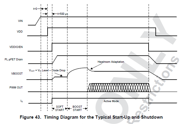

[ LP8860-Q1 ] VDDIO/EN 引脚连接至始终开启的3.3V 电源
我客户的系统接近图 下面的62具有有限的 GPIO 端口、并查看 VDDIO/EN 引脚是否可以直接连接到始终开启的3.3V 电源。  有可能吗? 是否有任何疑虑?
就我检查数据表而言、可能需要始终施加 VSYNC 信号等一些限制(如果使用)。
如果您能评论任何其他问题、我们将不胜感激。

    您好 Ken、
    将 VDDIO/EN 连接到恒定电源轨将是一个问题。
    请参阅此电源序列。 VDD 变为高电平后、IC 将需要几百 us 的时间才能将 EEPROM 值下载到需要正确升压 LED 驱动器运行的寄存器字段。 如果 VDDIO/EN 在 VDD 变为高电平之前已经为高电平、那么这个下载时间被中断、因此、IC 运行将不会正常。
    如果可以、如何移除不必要的输入? 正如您提到过的、VSYNC 和 SYNC 在实际应用中的使用不是那么多。
    希望这对您有所帮助、
