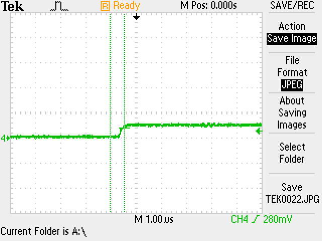

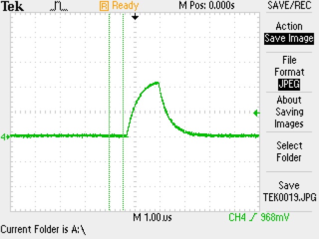

    您好、Johnny、
    我在 VDD=5V 时获取了一些 WDI 引脚的波形捕获。  40k 加上外部电阻在 WDI 引脚上创建一个电阻分压器、该电阻分压器值会为内部电容器充电。  一旦转换检测器检测到高电压(在本例中为~2.3V、但这可能高达 VDD*0.7=3.5V)、它就会触发看门狗、因此不会复位。  例如、对于100k 电阻器、您具有40k 和100k 分压器、从而导致向电容器施加3.57V 电压。  使用33k 电阻器时、电压为2.26V (因此波形非常弯曲);使用4.7k 电阻器时、电压为0.5V、不会导致任何转换。
    WDI 引脚断开:
    100k 至 GND 的 WDI 引脚:
    33k 至 GND 的 WDI 引脚:
    4.7K 至 GND 的 WDI 引脚:
    因此、您可能希望客户增加100k、因为这刚好在3.5V 的边界上。  考虑到100k 的容差和40k 的容差、您可能希望客户确保200k Ω 的电阻安全。  正如我之前提到的、客户需要在其电路板上进行一些验证测试。  我们只使用浮点输入进行了验证和特性测试,因此任何其它内容都需要由客户进行测试。
