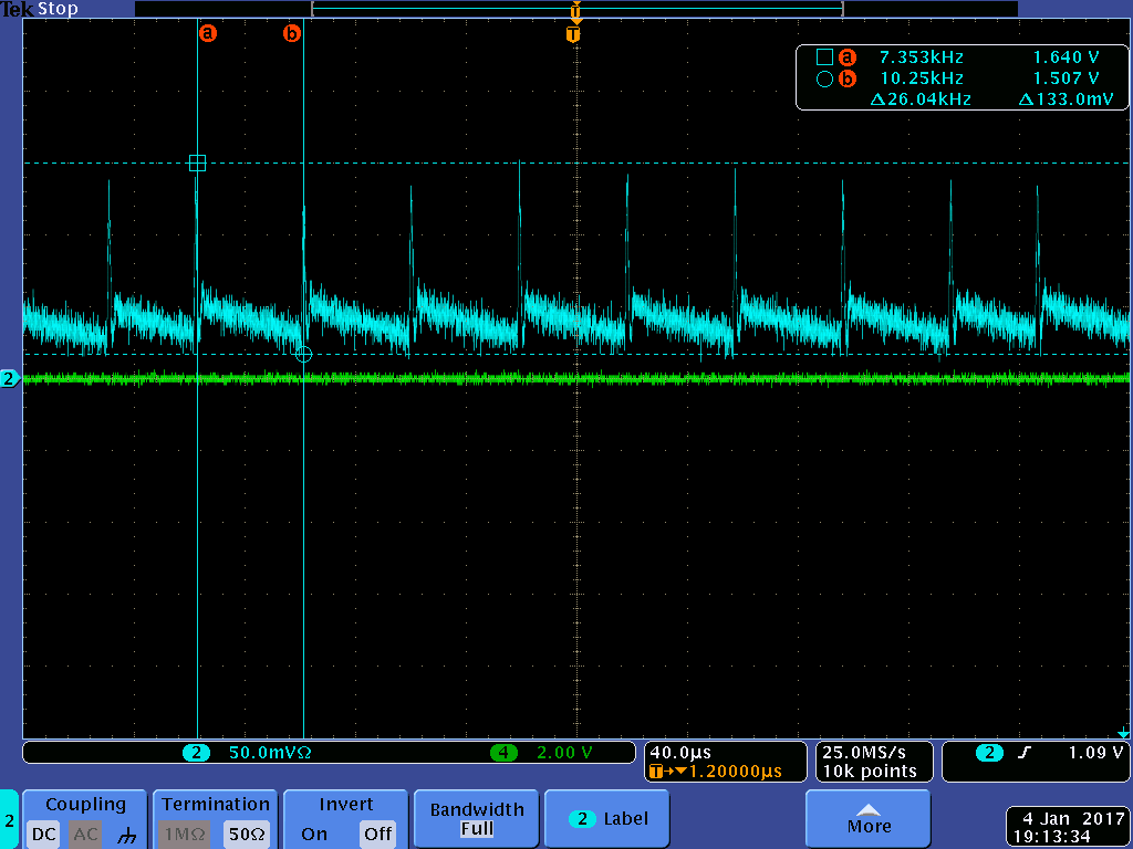

器件型号:TPS51216
       下面是客户原理图。 TPS51216为 DDR3供电、但输出纹波在100mV 以上、如下波形所示。 对于这种紧急情况、我们是否有任何建议可解决此纹波问题? 谢谢你。

    以上是另一个问题、我们将 Rmode 电阻器设置为400kHz 开关频率。 BUR SW 引脚仅测量30kHz。 对此现象有任何评论?谢谢。

    什么是负载电流? 轻负载时、您可能处于脉冲跳跃 Eco-mode 并观察低频率。

    谢谢。 我们已经让客户检查其负载电流。 我知道吗?有什么解决方案可以改善瞬态纹波问题? 谢谢你。

    我能否看到也随 SW 节点波形放大的波形?

    您在哪里测量电压? 最好使用 PCB 布局文件进行快速 调查。
