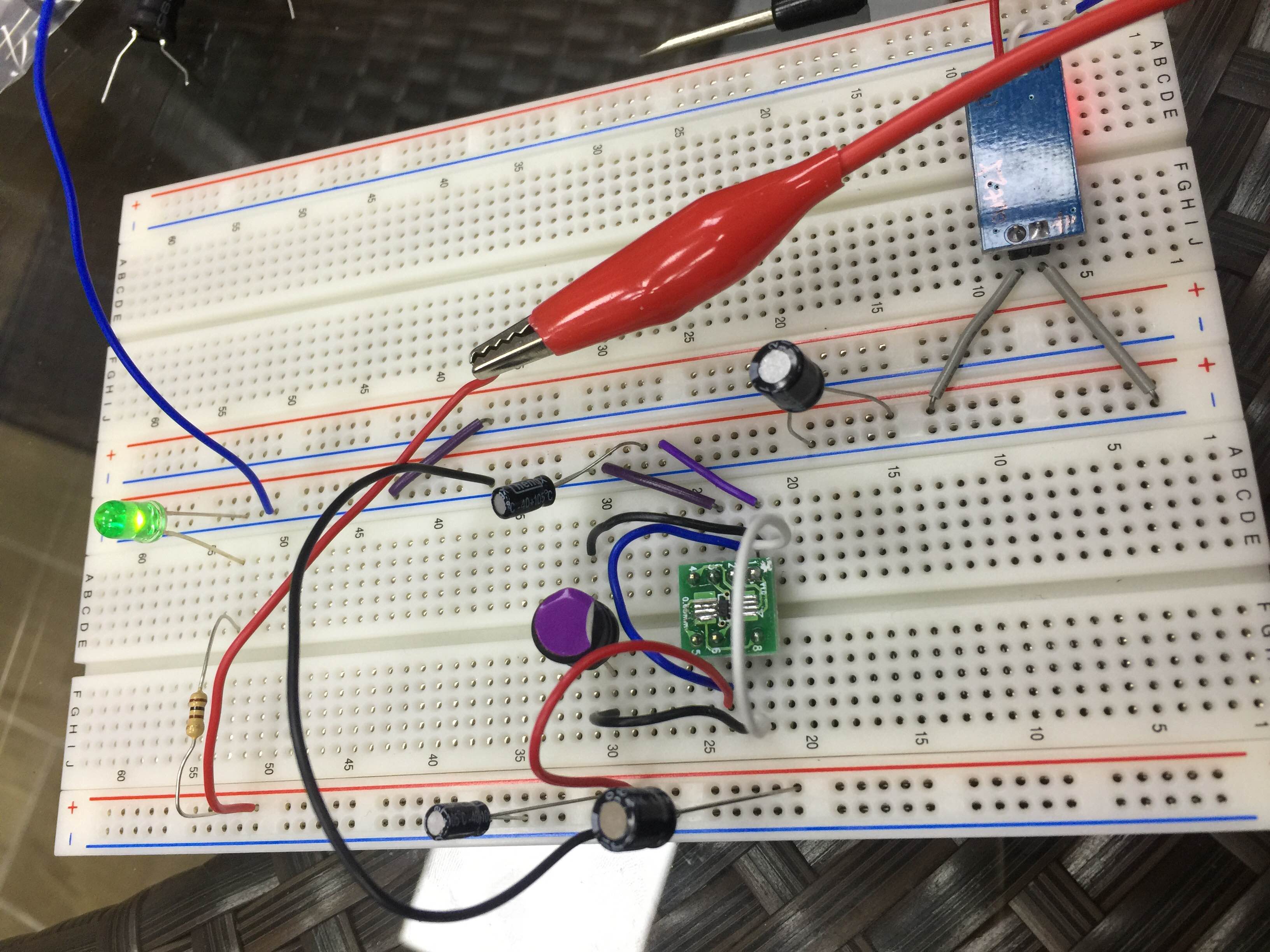

我将使用 TPS61222设计我的电源、为我的系统提供5V 电源。
VIN 始终使用两节串联的碱性电池为输入提供3V 电压。
步骤1)开始时、我使用重新要求的 L 4.7uH。
无法将电压升压至5V。 它仅升压至2.4V。 负载为1k 欧姆。
步骤2)尝试后、我将 L 更改为200 μ H。 然后升压至5V。
步骤3) 我将负载更改为200欧姆。 电压降为3.7V。 我再次将 L 更改为470uH。
然后它切换到5.3V。
这是否正常? 我需要不断调整 L 以适应我的负载?
    请告诉我电路的原理图和布局。 升压转换器的布局可能会影响输出电流能力。
    还应共享4.7uH 电感器和输出电容器的器件型号
    我了解接地位置和布局的重要性。
    我之前使用 TPS 63031来提供3.3V 电压。
    因此、输入引脚和输出引脚接地是按顺序连接的。
    输出电容器为电解电容器。
    电感器为 CDHR104R-4.7uH
    您应该执行真实的 PCB 或应用 EVM 进行评估。 转换器对寄生电感很敏感。 共享的电路具有较大的寄生电感、这会导致许多意外问题
