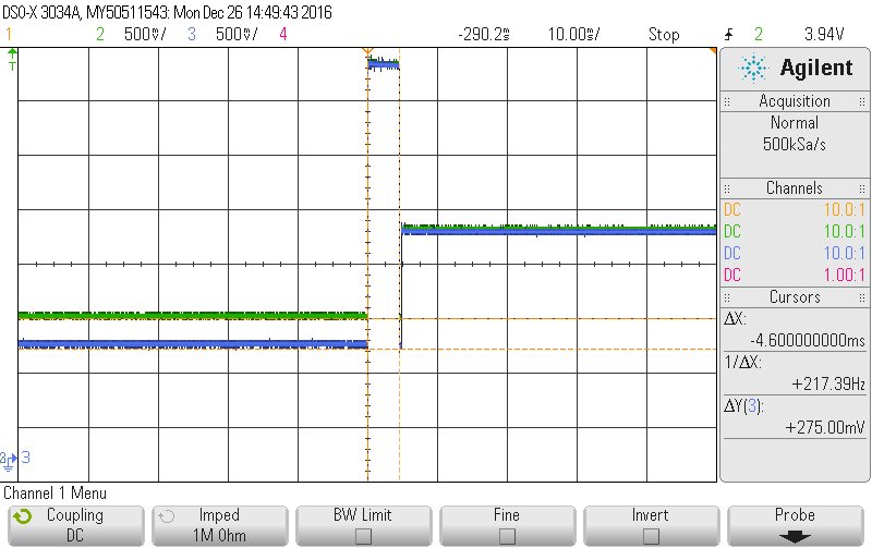

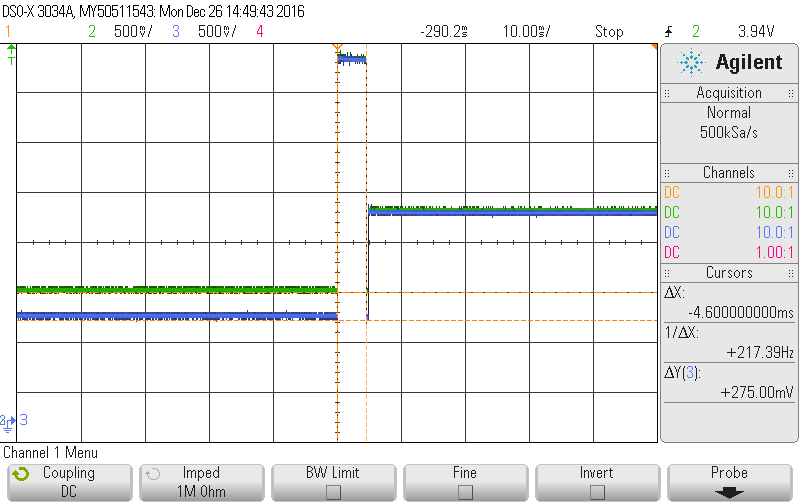

我们在 LED 和 OUT 引脚之间串联一个10欧姆电阻器、并测量两侧波形。
我们在将亮度寄存器从0x00更改为0xFF 时发现了一个脉冲。
波形、如下所示。 这是正常的吗? 该脉冲是否会损坏 LED?
    Daniel:
    感谢您提出问题。   这是在调整寄存器设置时可能的、并且是正常行为。 该脉冲不会损坏 LED、因为在该脉冲期间没有电流流经 LED。
