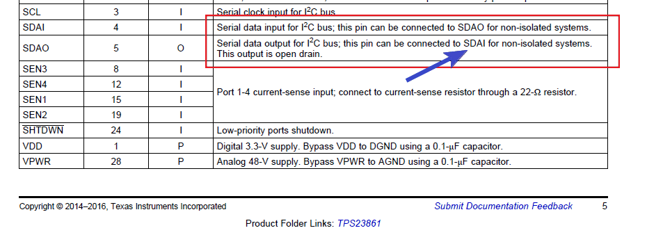

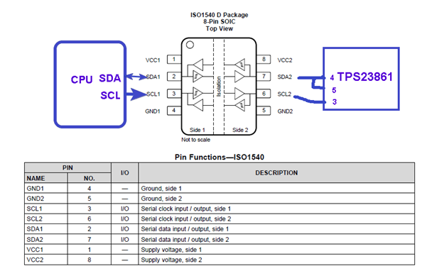

我们的系统只有一条 I2C 数据线、如何使用隔离器连接到 TPS23861?
我可以使用 ISO1540来实现吗?
    大家好、Wenyung、
    只要隔离器是双向的、就可以将 SDAI 和 SDAO 连接在一起。 请参阅我发送给您的6kv 雷击浪涌电路板的原理图。 该板中使用了 ISO1541 (ISO 1541与 ISO1540非常相似)。
