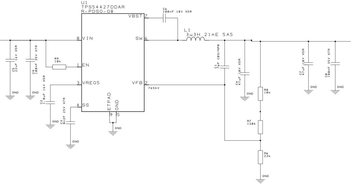

我在此设计中有一些噪声:
Vin=12V Iout=2A
我在电感器(L1)的输出侧测量该信号:
是否有什么想法导致电平变化之前的尖峰?
    "电感器的输出侧(L1)"的含义是什么? 这是否意味着输出纹波?
    对于输出纹波、您需要使用探针的最小环路来测量纹波、例如尖端。
    如果您仍然使用最小的回路探头看到尖峰、则可以添加一个与 C6串联的1欧姆电阻器、这将降低尖峰和效率。因此您需要对此进行折衷。
    谢谢你们-你们是有原因的-我必须做正确的衡量-必须接近周末。
    我将看一下 C6
    您好、Niels、
    从 SW 到 GND 的 RC 也可能有助于实现输出高频纹波和噪声尖峰。 谢谢!
