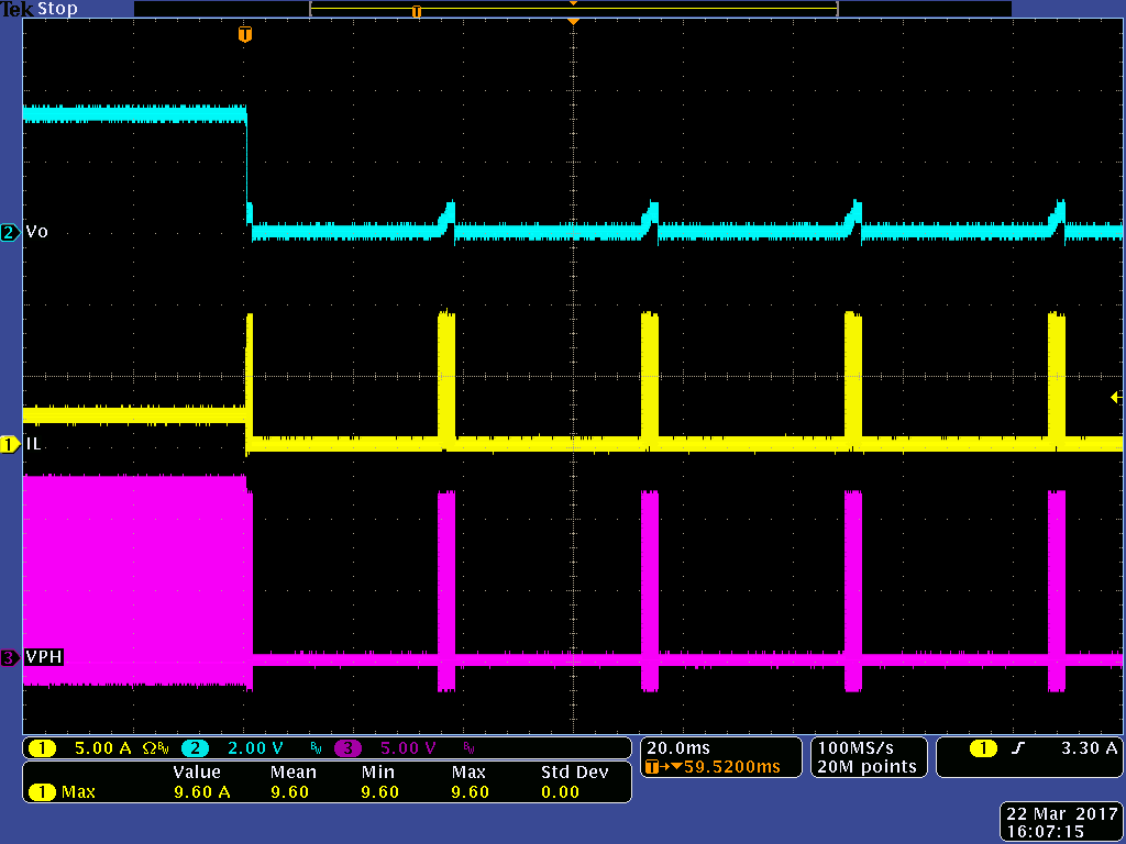

数据表中提到了高侧过流保护和低侧过流保护。
当输出对地短路时、这些保护如何工作?
此外、您是否有 TPS54335的引脚对引脚短路和开路测试数据?

    您好、Koji-San、
    第一个问题。
    当输出对地短路时、高侧拉电流限值将被触发、在断续等待时间(512周期时间)之后、器件停止开关。 等待16384周期时间、重新启动前的断续时间、器件重新开始工作。 重复上述操作。
    下面是在 TPS54202上测试的类似波形、  该波形在电流限制 值和频率方面与 TPS54335A 有所不同。
    Ryan
