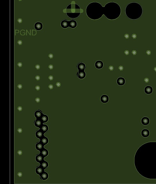

我使用 TPS61089将1S 电池升压至5/9/12V。  该函数起作用。 但系统效率非常低。 当 I 输入4V、输出5V/1A、 9V/1A 时、系统效率仅为83%。 我如何改进它?

    对于 TPS61089,要获得高效率,最重要的两个方面是:
    选择主电感器时、请附上该电感器的数据表。
    2. PCB 布局、确保 PCB 没有过热。 电源路径浇注 了足够多的铜。

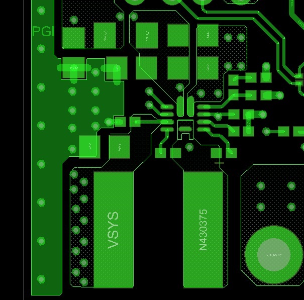

    您好、Helen 和 Jasper、
    □的电感器 I 为 LVS8040L-2R2 Δ-AU。 电感为2.2uH、测试频率为100kHz、1V、DCR 为12m Ω、 Isat 为7.2 (6.30) A、IRMS (A)为 7.3 (6.40)、容差为 20%。

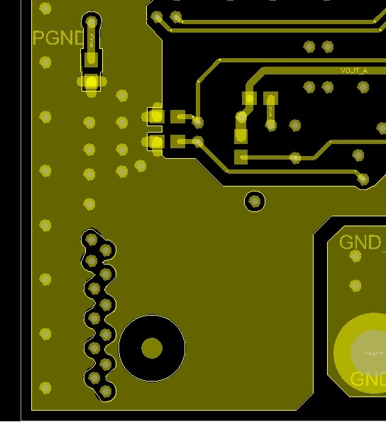

    布局已附加。  它是一个4层电路板。 电路板顶层/底部覆铜、L2/L3中覆铜、厚度分别为2oz 和1.5oz。
    我曾怀疑布局是否能够支持足够的电流。 但我在1A、2A、3A 上测试输出电流。 效率是类似的。 效率为83%@ 5V/3A。 Mostt 约为77%。
    我 测量了 Vin 处的输入电压和 Vout 处的输出电压。

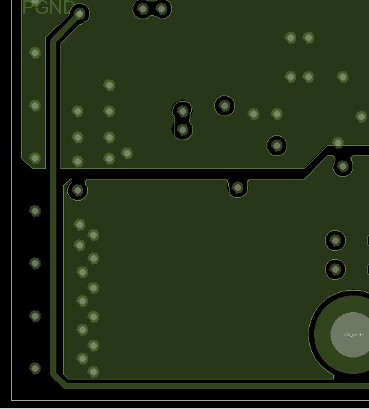

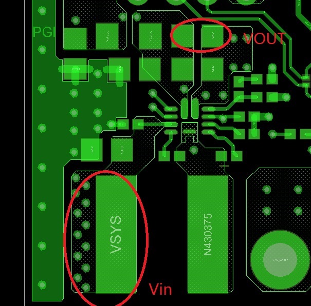

    您测试输入电压和输出电压的位置是什么。 因为我发现输出 GND 通过6个非常小的过孔进行连接。 过孔将具有大电阻。  我建议您直接在 IC 的顶部、输出电容器处测试 Vo。
    2.您在哪个地方测试了 Vin?
    2.我没有找到您所用的凹口材料,您知道什么类型的磁芯材料吗?
    您好、Helen、
    我测量了电感器上的 Vin。  它是我板上的 VSYS。
    我在 Vout 电容器上测量了 Vout。 它是电路板上的 Vout_A。
    接地端是电路板上的 PGND。 PGND 是 GND 层上的大平面。 输出 GND 有6个导孔连接到第2层。 过孔为12mil 孔。 在我们的实践中、它已经足够大了。 通常、我们使用8mil 过孔。

    您是否在该设计中测试了热性能?  由于 Vout 引脚和 GND 引脚附近的过孔很少、因此热性能会成为问题。  请参阅以下布局:

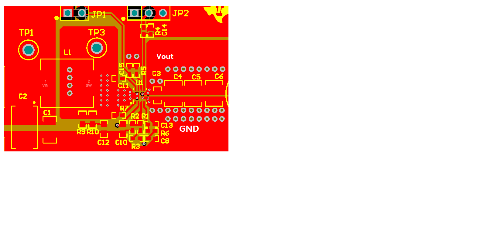

    热测试结果非常糟糕。 借助 TPS61089 EVM、
    1、Vin=3.6V、Vo=9V/Io=2A 时的温度低于65C。
    2. Vin=3.6V、Vo=12V/Io=1.5A 时的温度低于75C。
    我建议您根据 TPS61089 EVM 重新布局 PCB。
    您好、Helen、
    我不认为低效率是由布局直接导致的。 当电流很小时、效率也很低。 5V 1A、5V 2A 和5V 3A 没有很大差异。 5V 1A 的电流正常。
    该 EVM 具有更好的热 数据、因为它有很大的散  热空间。 但 我需要将 BQ25703和 TPS61089、BQ 2973、INA199和其他芯片置于具有4层的60x30mm 电路板中。

    升压级的效率仅由升压 IC 和电感器决定。 建议您首先更改更好的电感器、以检查它是否有帮助。 EVM 板中电感器的 DCR 低于您的 DCR、但我认为这只会影响1%的效率。 另一个器件来自升压级布局。 大迹线损耗。
